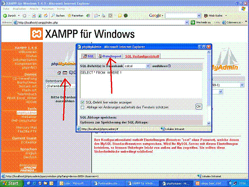

    17.12.2001
    185
    mit phpmy admin
    siehe bild
