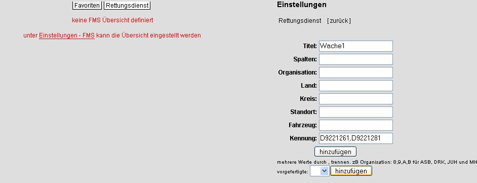

    hab da auch mal ne frage..
    ich habe ein Tab "Rettungsdienst" angelegt. Unter "Rettungsdienst" gibt es "Stadt1"
    Wenn ich jetzt unter "Stadt1" die FMS Kennung D9224461 eintrage passiert nichts.
    Er zeigt zwar den Reiter "Rettungsdienst" mit "Stadt1" an, aber unter "Stadt1" wird nichts angezeigt...
    Ein weiteres Problem besteht darin, wenn ich rechts unten im fms fenster die fahrzeuge editiere (Rufname und Zusatzinfo zu FMS Kennung) und dann versuche ein Fahrzeug anhand der FMS kennung ("Rettungsdienst"->"Stadt1"->FMS Kennung eintragen -> speichern) einzutragen trägt er immer alle Fahzeuge unter "Stadt1" ein, die ich mal in FMS Liste aufgetaucht sind...
    wo liegt mein fehler?`kann mir wer helfen?
    Dann hat dieses Fahrzeug höchstwahrscheinlich noch keinen Status gesetzt und wurde auch nicht zugeordnet.
    Das ist soweit korrekt!
    Das kann an sich nur ein Fehler bei der FMS-Kennungszuordnung sein.
    Für den Tab "Stadt1" werden die Fahrzeuge in dieser Form eingetragen 69261234,69264321,69268451
    Wichtig ist dabei die Einträge mit einem Komma zu trennen.
    Hoffe das hat geholfen ;)

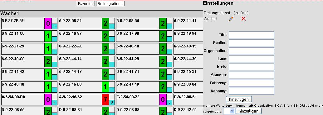

    Besten Danke erst einmal für die Antwort.
    Also ich habe jetzt folgendes erstellt:
    Rettungsdienst->dann
    Tiltel: Wache1
    Spalten: 3
    Orgnaisation:
    Land:
    Kreis:
    Standort:
    Fahrzeug:
    Kennung: D9221261,D9221281
    Er zeigt mir unter "Rettungsdienst"->"Wache1" jetzt wieder alle Fahrzeuge an, welche schon in der Datenbank durch ein FMS Status eingetragen sind und nicht nur die Beiden unter Kennung angegebenen...???
    Hab mal 2 Screenshots in den Anhang gepackt. Der erste vom Erstellen und der Zweite, was nachher angezeigt wird...

    also das Problem ist behoben...
    Wenn ich einzelne Fahrzeuge eingeben möchte muss ich zusätzlich zur FMS Kennung auch noch bei Organisation die 10, in der Anzahl der FMS Kennungen, eingeben...
