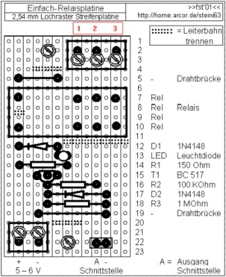

    Ich hab mal ein Screenshot von der platine gemacht, und die Anschlüsse mit Zahlen versehen. Kann das mal jemand vervollständigen??? Ich meine welcher Drahr aus der Steckdose kommt an welchen Anschluss?!

    Der Schalter ist auf der Platine 1 und 2

    Dann kommt an dei 3 also der null-Leiter. Richtig ??
    04.06.2003
    514
    Nö, der Null geht garnich auf die Platine sondern direkt vom Stecker zur Steckdose. Die Erde übrigends auch.
    Stecker ............Platine........................... Steckdose
    N------------------------------------------N (blau) Nullleiter
    L----------------1........2-------------------L (braun) Phase
    PE-----------------------------------------PE (grün/gelb) Erde
    --- = verbindung (draht]
    ....= keine Verbindung
    Und immer vorsichtig sein. Auf deiner Platine liegen dann 230 V~.
    Also überleg dir genau wo du hinlangst.
    Michi
    Geändert von HFT Reichert (17.07.2004 um 08:42 Uhr)
    24.03.2004
    683
    Ja
    Ja ist richtig

    Nur, warum sind dann 3 anschlüsse vorgesehen ?

    Hi
    Das ist sol, das du den auch als unterbrecher nutzen kannst.
    zB Alamsignal an / licht aus

    Hab die platine jetzt zusammengelötet. Ich hab aber erst am schluss gemerkt, das ich alles spiegelverkehrt zusammengebaut habe. Ist das schlimm ?? Hab den Test durchgeführt, aber das rel. zieht nicht an !!! Grund für die Spiegelverkehrtheit ist, die darstellung auf der internetseite. da sieht es nämlich so aus, als wäre die lötseite dargestellt. Verglichen mit dem foto auf der seite oben ist der aufbau jetzt spiegelverkehrt und die lötseite wie in der zeichnung.
    Ich hab alles mehrmals kontrolliert, aber keinen Fehler gefunden!!

    Müssen die 220V angeschlossen sein, oder schaltet das relais auch ohne ???

    Nein, es müssen keine 220V angeschlossen sein.
