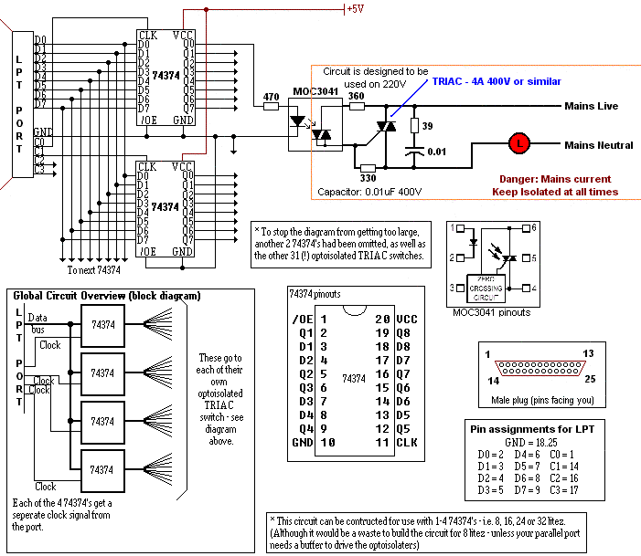

    ich habe einen Schaltplan gefunden aber wo bekomme ich diesen IC her? Ich habe schon geguckt aber nix gefunden.
    Please help
    MfG firebuster-t

    IC
    Der IC ist unter der Bezeichnung 74HC374 z.B bei Reichelt zu finden.
    Dieses sog. Latch speichert die Zustände der Schnittstelle.
    Willst Du wirklich mehr als 8 Ausgänge Steuern????
    Ansonsten brauchst Du so eine aufwändige Schaltung nicht!
    Martin

    Hi ja ich habe vor mährere ( minsestens 16) zu steuern
    d.h ich bräuchte 2 von diesen ic's oder??
    Bei Conrad giebt's die nicht ??????
    ich hab sie unter dieser Bezeichnung nicht gefunden :-(
    ich habe damit vor lichter zu steuern :-)
    deshalb die TRIAC
    ich habe gehört wenn man die nicht richtig ansteuert ( zur falschen zeit "zündet" ) gibt es hässliche Netzstörungen die sich auf die Musikanlagen auswirken könnten.
    Ist diese ansteuerung vorhanden ????
    Material ist das Richtig?
    OPTOKOPPLER MOC 3043 16mal ( hab nur den gefunden
    bei Connrad)
    Widerstand 470 Ohm 16mal
    Widerstand 330 Ohm 16mal
    Widerstand 360 Ohm 16mal
    Widerstand 39 Ohm 16mal
    Kondensator 0,01uF 400V 16mal
    IC 74HC374 2mal
    Hoffe es stimmt
    MfG Firebuster-t

    Ja, du brauchst zwei ICs!
    Hast Dus chon die passende Software?
    Natürlich gibts den IC bei Conrad!
    Auch den MOC3041!
    Wie wärs denn mal mit Reichelt, wer bei Conrad das vierfache für Elekronische Bauelemente zahlen will ist selbst schuld!
    MOC341:
    Conrad: €1,66
    Reichelt: €0,42
    74HC374:
    Conrad: €1,00
    Reichelt: €0,24
    Diese Aufzählung ließe sich beliebig erweitern!!!
    Dadurch dass der Optokoppler einen eingebauten Nulldurchgangsdetektor hat sollten die Störungen vermieden werden.
    Aber so genau kann ich dir das nicht sagen, weil ich mich mit Leistungselektronik zu wenig auskenne.
    Martin

    wo findet man den kondensator??
    ist das üerhaupt einer???
    Bitte antworten und auch wen's geht gleich sagen wo ich ihn bei reichelt finde
    MfG Firebuster-t
    PS ich habe schon einige Programme und habe auch schon seiten gefunden wo es noch welche gibt Ich habe mich via E-Mail mit LIGHT-CONTROL in verbindung gesetzt aber der hat mir noch nicht geantwortet.

    Hier brauchst Du einenn sogenannten Y-Kondensator, da dieser an der Netzspannung liegt!
    Bei Reichelt z.B der MP3-X2 10n
    Welche Platine verwendest Du eigentlich?
    Bei Netztspannung ist mit Loch/Streifenraster Vorsicht geboten wegen den Sicherheitsabständen!
    Deine Programm müssen ja speziell für diese Schaltung gedacht sein.
    Martin

    ist so ein TRIAC wie ein THYRISTOR 5A/400V??
    ich finde bei reichold!s TIAC's keine Leistung nur bei den THYRISTOREN
    für 12 eine Lochraster und 230 eine Größere mit mehr Abstand
    MfG Firebuster-t

    Bei Reichelt gibts z.B den BTA08/400S mit max 4A
    und den BTA12/600 mit max. 12A
    Beides TRIACS!
    Kannst Du norm. beide verwenden.
    Martin

    der THYRISTOR kostet aber 1/3 weniger
    bei 16 STück macht das schon etwas aus
    hast du mit "beide" die Triacs oder Triac und Thyristor gemeint
    Das Programm hab ich da gefunden wo ich diese Schaltung her hab. außerdem Sind sämtliche Relaiskarten nach diesem Prinzip aufgebaut.
    Um Zum eigendlichen Thema zurückzukommen es findet bei mir Trotzdem Verwendung >>> Prima PC-Taschenlampe<<<
    einfach ne LED mit Widerstand an die Com Schnittstelle gehängt :-)
    MfG firebuster-t

    Eine Thyristor kann nur Gleichstrom durchschalten.
    Ein Triac besteht grob gesagt aus zwei Thyristioren, einer für jede Halbwelle.
    Also muss ein Triac her.
    Jezt gibts da natürlich unterschiedliche Typen zu unterschieslichenh Preisen.
    Aber welchen günstigen Du nehemen kannst dafür habe ich zu wenig Ahnung. Ich habe den BTA Typ schon mal in eíner Schaltung in Verbindung mit deinem Optokoppler gesehen.
    Martin

    Ein Transistor kann nur Gleichstrom durchschalten! oder??
    Thyristor = Phasenanschnitt ! oder? ( wechselstrom )
