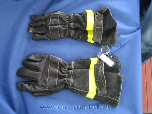

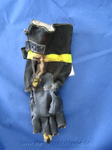

    Zitat Zitat von überhose
    "Patron" oder "Patron fire"?
    Patron: ist nicht mehr wie ein besserer Lederhandschuh.
    Patron fire: erfüllt die EN 659 CAT III und ist somit IA-tauglich.
    BTW: Bei einem richtigen Flash-Over werden deine Finger dein kleinstes Problem sein. Um diesem Phänomen richtig zu begegnen, brauchts komplette vernünftige PSA (also Überjacke und Überhose) sowie eine vernünftige Heißausbildung.
    Den normalen Patron, nicht den Patron fire.
    Der wurde sogar bei atemschutzunfaelle.de getestet: http://www.atemschutzunfälle.de/schu...htm#Handschuhe
    Bei Helpi steht aber, dass der Patron (nicht fire) nach NORM nach EN 659 / Cat. III zertifiziert ist.
    Bist du dir sicher, dass die neue Norm nicht die EN659/2003 ist?
    Und wo wir grad dabei sind: Überhosen haben wir auch nicht...
