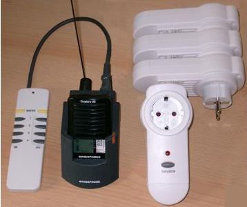

    Das geht alles viel einfacher. Schaut doch mal nach bei www.rexelswelt.de
    Da gibts Alarmschalter.

    ist ja im prinzip nicht schwer. hab mir heute mal so steckdosen für 16 euro besorgt. kabel nochmal nen 1 euro. nur was mich noch stört ist, wenn man den schließerkontakt vom quattro lader daran anschließt, wird ja die ganze zeit der schalter geschlosse. das heißt aber auch an der fernbedienung ist es so als ob man die ganze zeit die taste drückt. folglich ist die batterie schnell am ende. weiß da einer einen rat?
    gruß carsten
    gruß carsten
    Meines Wissens fällt der Schlieserkontakt sofort ab, wenn der Melder aus dem Ladegerätgenommen wird

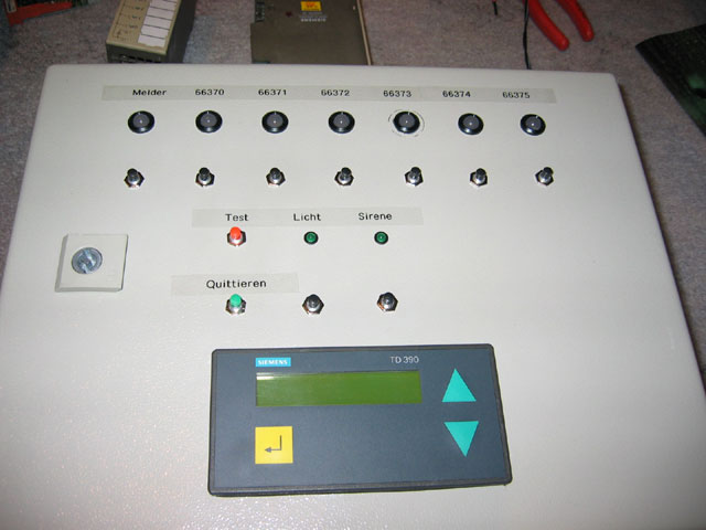

    Moin Moin,
    Also ich habe mir auch eine Alarmbox gebaut. Sie wird einmal per Melder (BMD) und von meinem PC angesteuert. Die ganze Box wird per SPS (SIMATIC S5) gesteuert. Der Melder gibt ein Kontakt auf einen eingang der SPS. Der PC gibt per 8-fach Relaiskarte die Eingänge auf die SPS. Für jede alarmierte Schleife schaltet ein Relais. Soblad ein Alarm eingeht blinkt auf meinem Bedienpult die LED von der der jeweiligen Schleife die ausgelöst hat. Per Taster kann ich noch auswählen: Welche Schleife überwacht werden soll, ob Licht eingeschaltet werden soll und ob noch eine Sirene geschaltet werden soll. Außerdem habe ich noch ein Bediendisplay TD390 eingebaut. Dort kann ich noch mal Textmeldungen ausgeben und die Einschaltdauer einmal für Licht und für die Sirene einstellen. Mein Programm ist noch nicht ganz fertig, hoffe aber das die Box diese Woche noch läuft.
    Als Anhang noch ein Bild von meinem Bedienpult
    MfG McMeta
