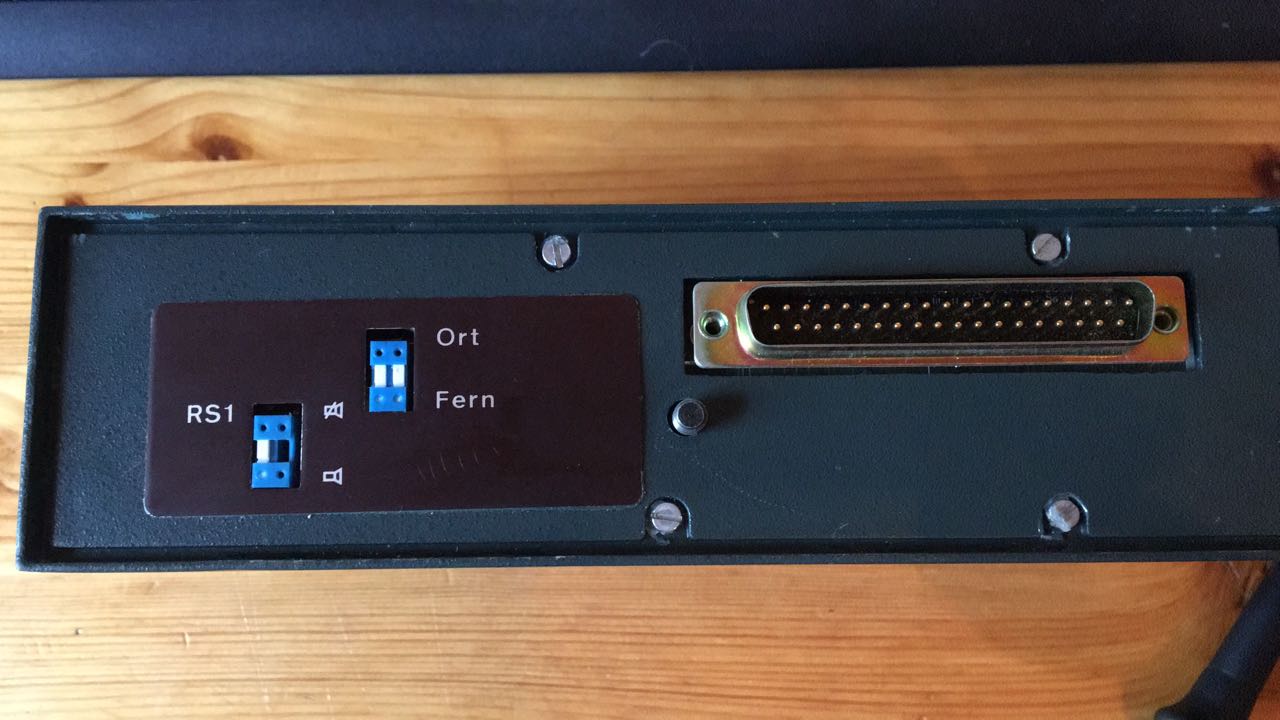

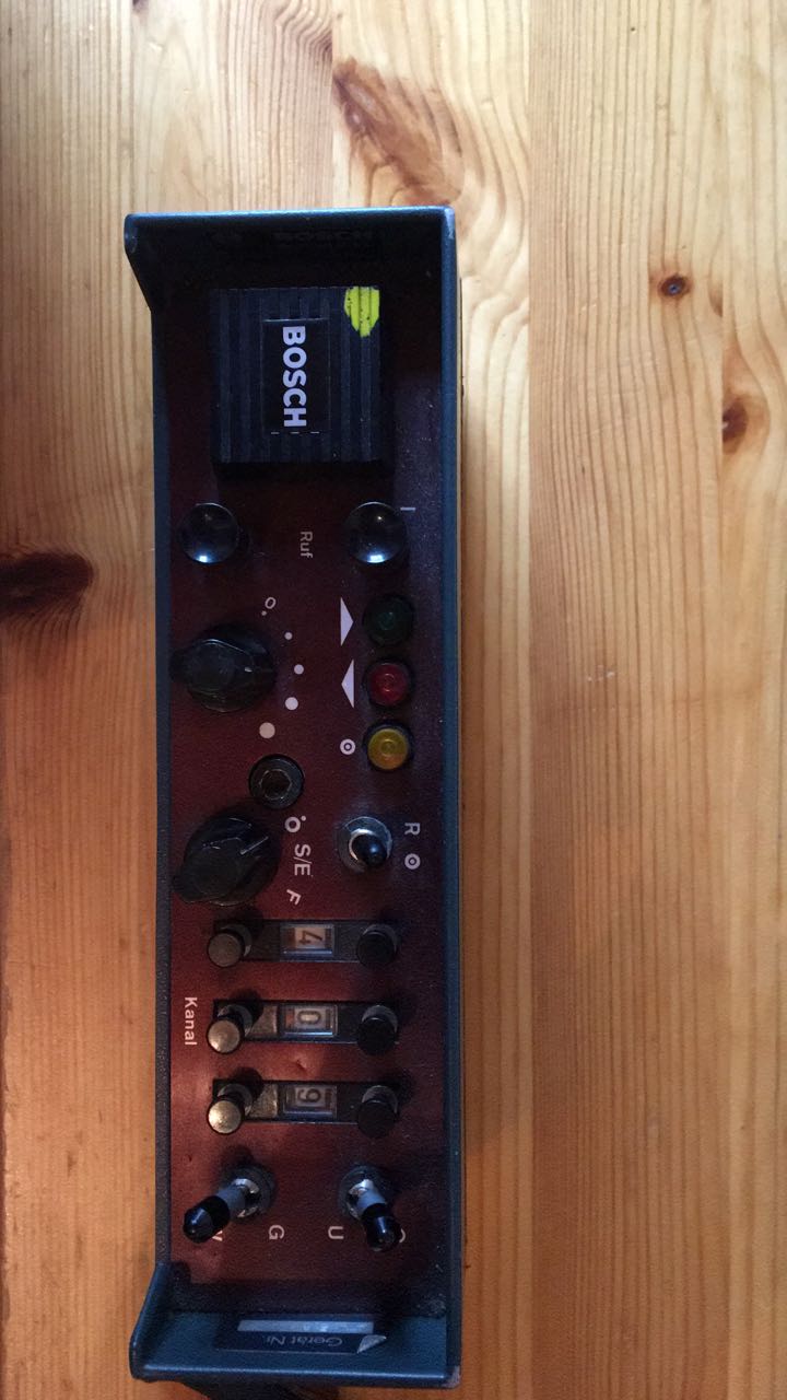

    Habe noch zwei Bilder vom Bedienteil hinzugefügt. Stimmen die Einstelungen auf der Rückseite? "Eigentlich ja?"
    Gruß, BaseT07
