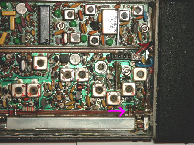

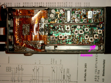

    Also beim Telefunken 10a ist die einzige Möglichkeit die mir einfällt um den Sender zu Deaktivieren und die auch noch relativ leicht wieder Rückgängig gemacht werden kann falls es gewünscht sein sollte, die HF-Verbindung zwischen der Vorstufe und der Endstufe zu trennen!
    An der auf den Fotos markierten Stelle befinden sich zwei Lötnägel, an der von der Endstufe (-die stehende Platine rechts-) kommend zwei Drähte angelötet sind.
    Der Obere Draht ist die HF Leitung, der untere Masse.
    Um den Sender nun Auszuschalten VORSICHTIG die Richtung LAutstärkeregler liegende Lötverbindung trennen und den Draht leicht wegbiegen.
    Evtl. noch mit einem Stück Iso-Band o.ä. Isolieren.
    Jetzt ist die Endstufe abgeklemmt und das Gerät macht nur noch ein paar mW, die ausserdem nicht an die Antenne gelangen.
    Wenn man nun nicht direkt unter der Relaisstelle/gleichwellenumsetzer steht, dürfte da selbst im Fehlerfall nichts passieren.
    Soll das Gerät wieder normal arbeiten, so muss man bloß die beiden Drähte wieder verbinden.
    Eine andere einfache und wieder Rückgängig zu machende Möglichkeit wüsste ich nicht. Das einfache Abziehen der Stromversorgung von der Endstufe funktioniert leider nicht, da auf der Endstufe die Sende/Empfangs Umschaltung ist.
Hits:	1350
Größe:	69,9 KB

    Bild 2:
    etwas näher...
Hits:	1121
Größe:	95,6 KB
