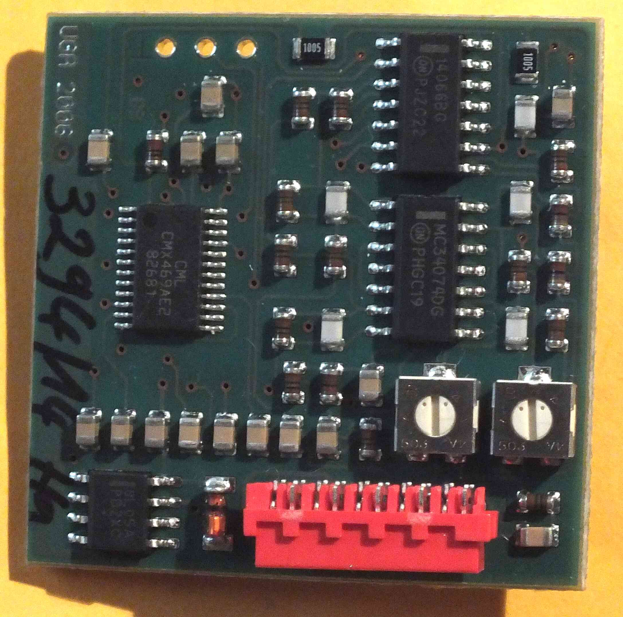

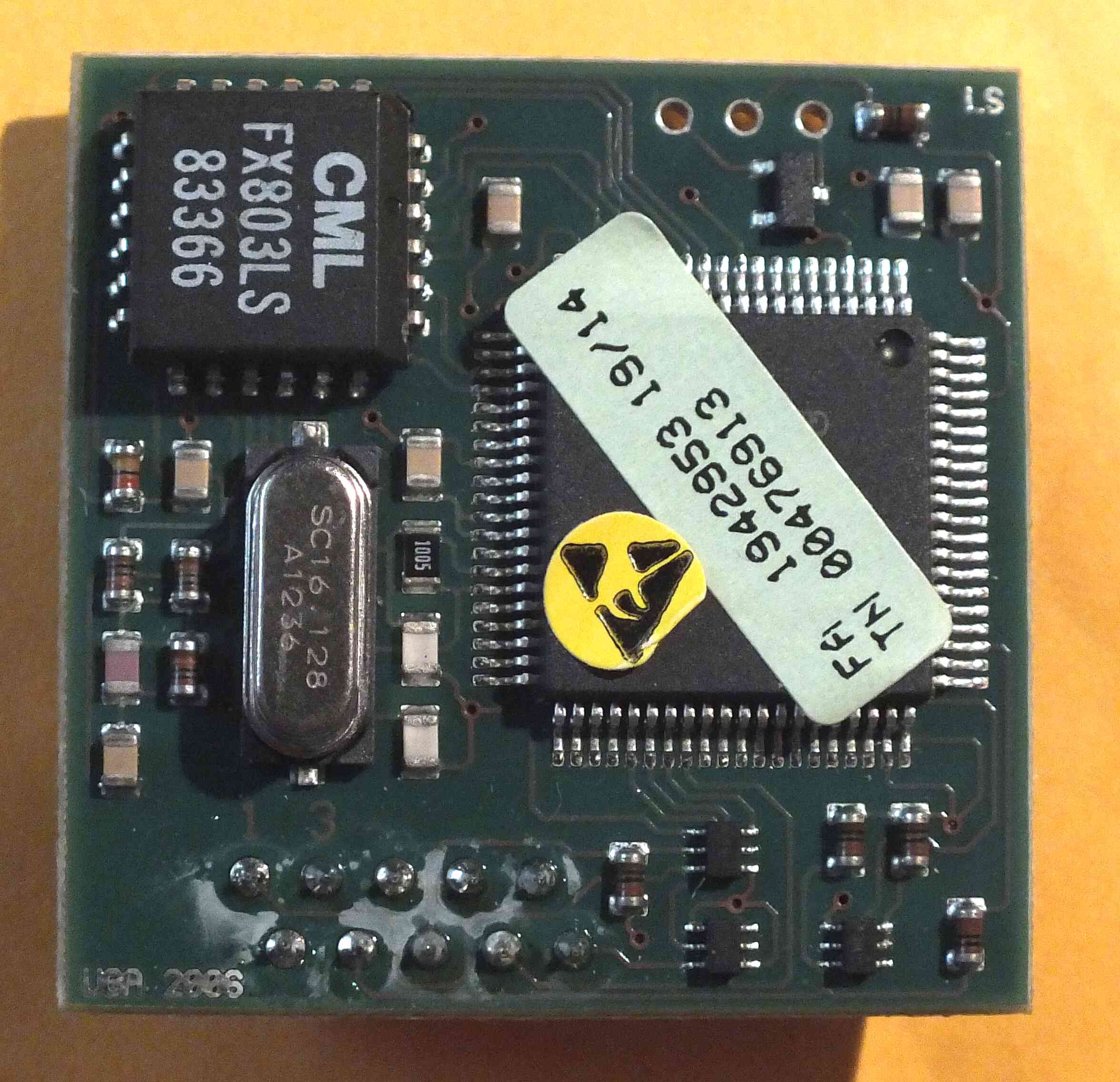

    Habe dir mal Bilder angehängt von meinem UGA2000-X zum Vergleich.
    Deiner scheint in jedem Fall älter zu sein, da die Bestückung deutlich abweicht.

    Leider kann ich nicht fest sagen, welche Art von Modul, ob UGA00 oder UGA00-X. Optisch sieht es exakt aus wie das von Jürgen.
