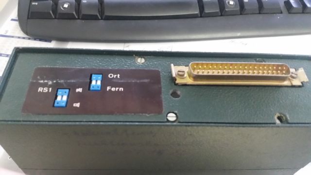

    Kann das mit der Einstellung des Bedienkopfes zusammenhängen?
    Geprüft habe ich das Gerät in einer Einschubhalterung wo nur Versorgungsspannung angeschlossen ist. Hörer ist über Bedienteil angeschlossen und Antenne war ebenfalls dran.
    Ich habe die Einstellung des Kopfes unten angehängt.

    Eher nicht, laut deinem Foto ist da alles richtig eingestellt.

    Ebenso verdächtig finde ich auf deinem Bild das da schon eine Schraube hinten am BG229 fehlt.
    Sowas zeugt nicht selten von einem Bastler der da zuletzt dran gewesen sein könnte. Ordentliche Werkstätten ersetzen solche Schrauben nämlich mit einer verlässlichen Selbstverständlichkeit.
    Im Zweifel einfach mal das komplette Gerät (FuG9c + BG229c) in einer Funkwerkstatt durchchecken lassen, ob der Kanalschalter sowie Bandlage- und Verkehrsschalter zuverlässig funktionieren.

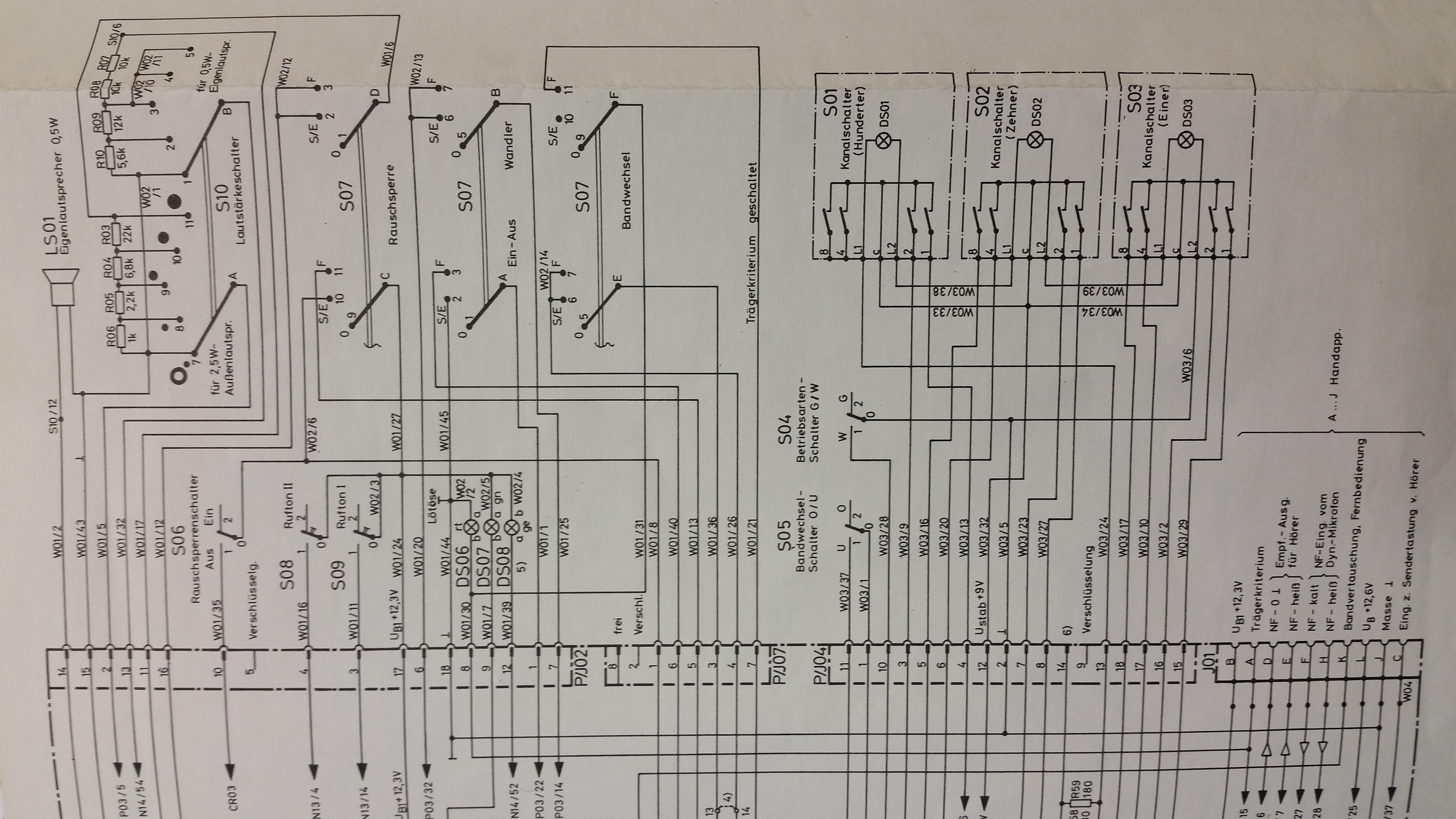

    was mir an deinem Bild so auffällt ist, am BG sind die Halteklammern für das Verbindungskabel bei abgesetztem Betrieb montiert. Eine davon ist schon sichtbar verbogen.
    Wenn du diese Klammern auch am SE Block noch hast passt beides nicht richtig aufeinander. Das könnte den Fehler auch verursachen. Probier es mal aus nachdem du die Klammern am BG entfernt hast. Einfach abschrauben aber die Schrauben wieder in die Buchse schrauben.
    Was ich auch schon mal hatte ist dass der ein /aus Schalter nicht richtig schaltet. Der Schalter hat mehrere Ebenen und wenn da eine nicht oder nur sporadisch schaltet zeigt das Gerät auch die komischsten Fehler. Ich hab dir mal einen Auszug aus den Schaltplänen angehängt, dort ist die Verbindung zwischen SE Block und BG dargestellt. Evtl. hilft dir das den Fehler einzugrenzen.
