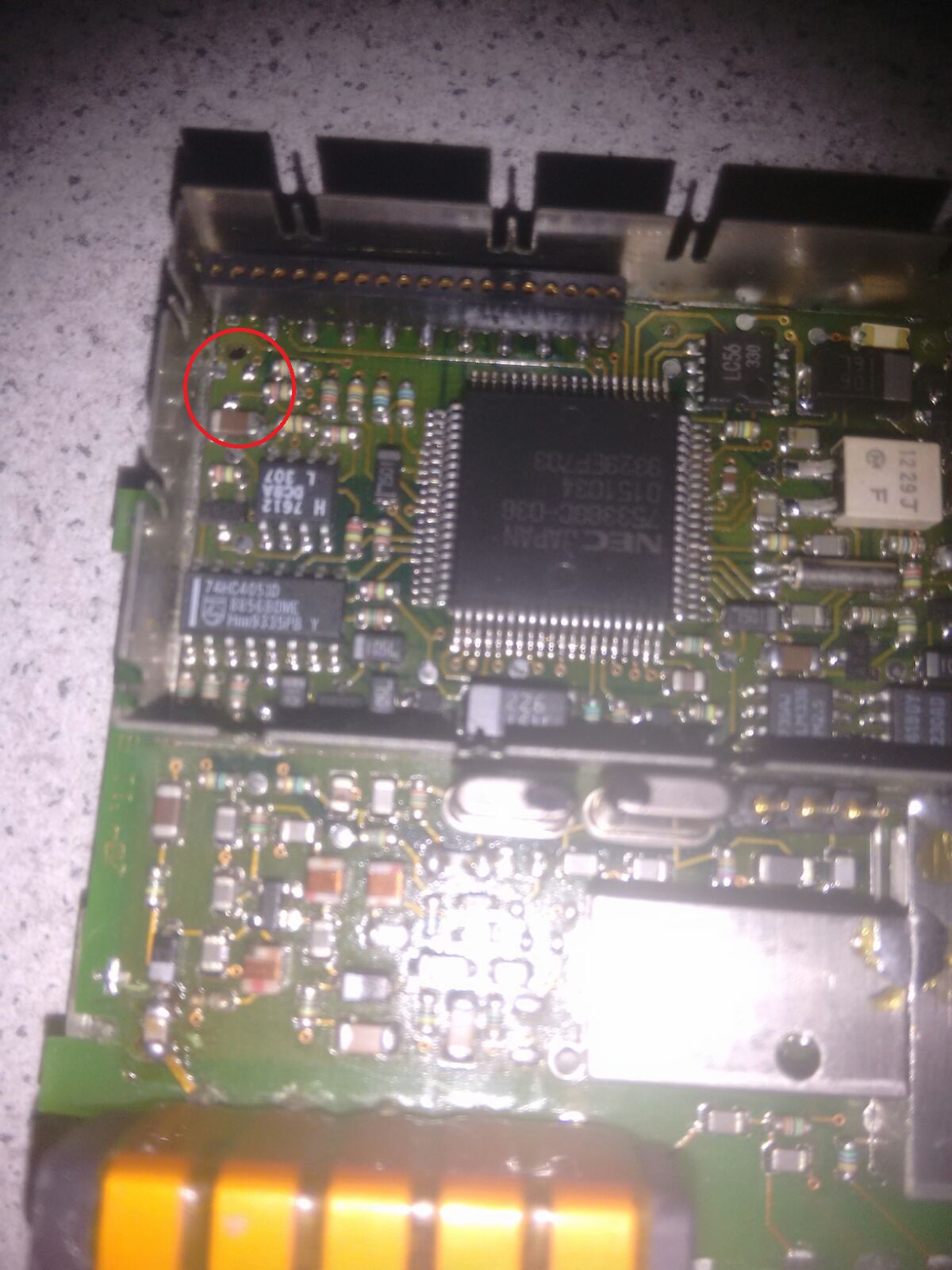

    EDIT: Beim zufälligen Nachschau auf der Platine, ob es vllt der Ferritkern sein könne ist mir etwas seltsames aufgefallen
    Und zwar auf dem Bild im Anhang(rot markiert) ist mir eine Lötstelle aufgefallen und direkt mal mit einem anderen Bild aus dem Forum bspw. verglichen.
    Der Kondensator ist bei mir nicht so eingebaut.
    Hier das Vergleichsbild(aus dem Forum) http://www.funkmeldesystem.de/attach...7&d=1163679622
    Völlig falsche Baustelle!
    Es gab vom Memo mehrere unterschiedliche Platinengenerationen welche sich in genau solchen feinen Unterschieden äusserten wie dir da am Kondensator aufgefallen ist.
    Aber generell: Alle Bauteile innerhalb des Abschirm-Ramens haben exakt _nix_ mit einer eventuellen Schwerhörigkeit des Empängers zu tun.
    Die Probleme beim Memo bezüglich der üblichen Schwerhörigkeit liegen alle im unteren HF-Bereich welcher auf deinem Bild leider nur unscharf und überblendet abgebildet wird.
    Hauptproblem dort:
    Die doch sehr dünne und damit weiche Platine in Verbindung mit der schwären Trägheit der Antenne.
    Bei Erschütterungen jeglicher Art sorgt die schwere Antenne dafür das sich die Platine biegt.
    Hierbei brechen u.U. Lötstellen, Kondensatoren oder im Extremfall splittern auch genze Bauteile einfach ab.
    Gerne brechen auch einige der 10 Lötpunkte der Antenne, womit dann der Antennenkreis unterbrochen wird.
    Und was immer man dort auch tut, man sollte wissen das ein ordentlicher Abgleich heute kaum noch möglich ist.
    Im Zweifel muss man so lange an Kondensatoren rumtauschen bis man die selben Tolleranzen erwischt wie das ursprügliche Bauteil.
