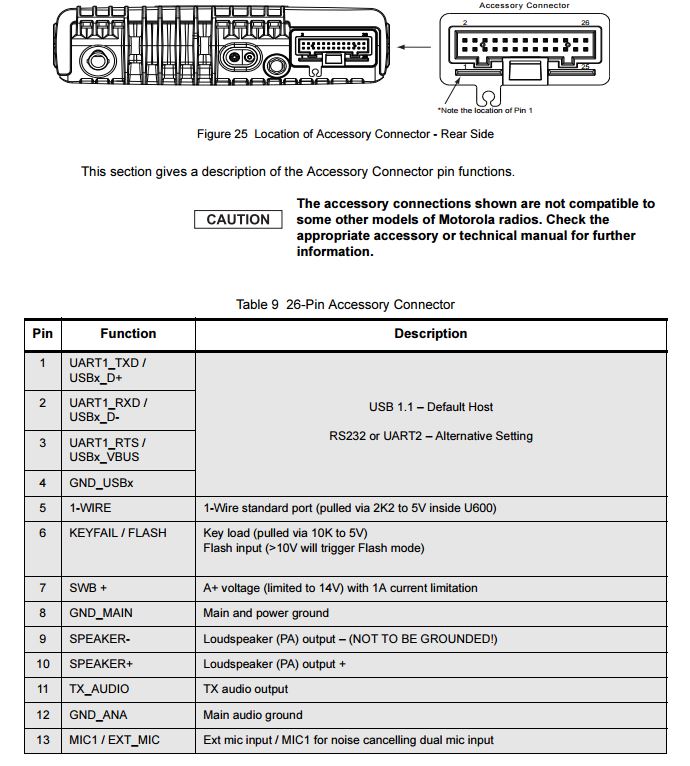

    Danke, das hört sich gut an.
    Ja, Kl 9/10 ist klar, nur kann ich da keinen regelbaren Verstärker anschließen. Geht um einen externen (Mithör-)Lautsprecher im Stabsraum.
    Wird auf Kl 7 eigentlich auch die selbst gesprochene NF ausgegeben oder nur die empfangene?

    Tx-NF kommt auf Kl. 11 mit raus.

    Zitat Zitat von Gerrit Peters
    Hi!
    Hmm, kommt dann aus Kl 11 nur das vom FuG gesendete? Das ja nun doof. Ne Idee, wie ich die auf einen LSP bekomme?
    So wird es sein. Rx- und Tx-NF sind getrennt.
    Ich würde diese beide zusammenklemmen.
    Henning
    Bist du dir damit sicher? Da steht "TX audio input"...
    Ob da wirklich was rauskommt?

    Ja das ist gut...
    Mir war auch so, als wäre es auf den alten Geräten immer ein "Line-In" gewesen (da wohl auf Pin 5?)
    Das amerikenglische Handbuch zum MTM5400 nennt den Pin 11 nämlich...:

    05.02.2014
    36
    Das passt aber nicht wirklich zum hier angehängten Dokument:
    http://www.funkmeldesystem.de/foren/...38&postcount=4
    Ich bin mir auch relativ sicher, dass ich Pin 11 bei meinen damaligen Versuchen (mit ET-Gerät) als Line-In verwendet habe...

    Hmm, wofür wird denn der Audioeingang benutzt? Ich kann mir da irgendwie keine Verwendung für vorstellen...
    Radioeingang macht ja auch irgendwie keinen Sinn oder?
