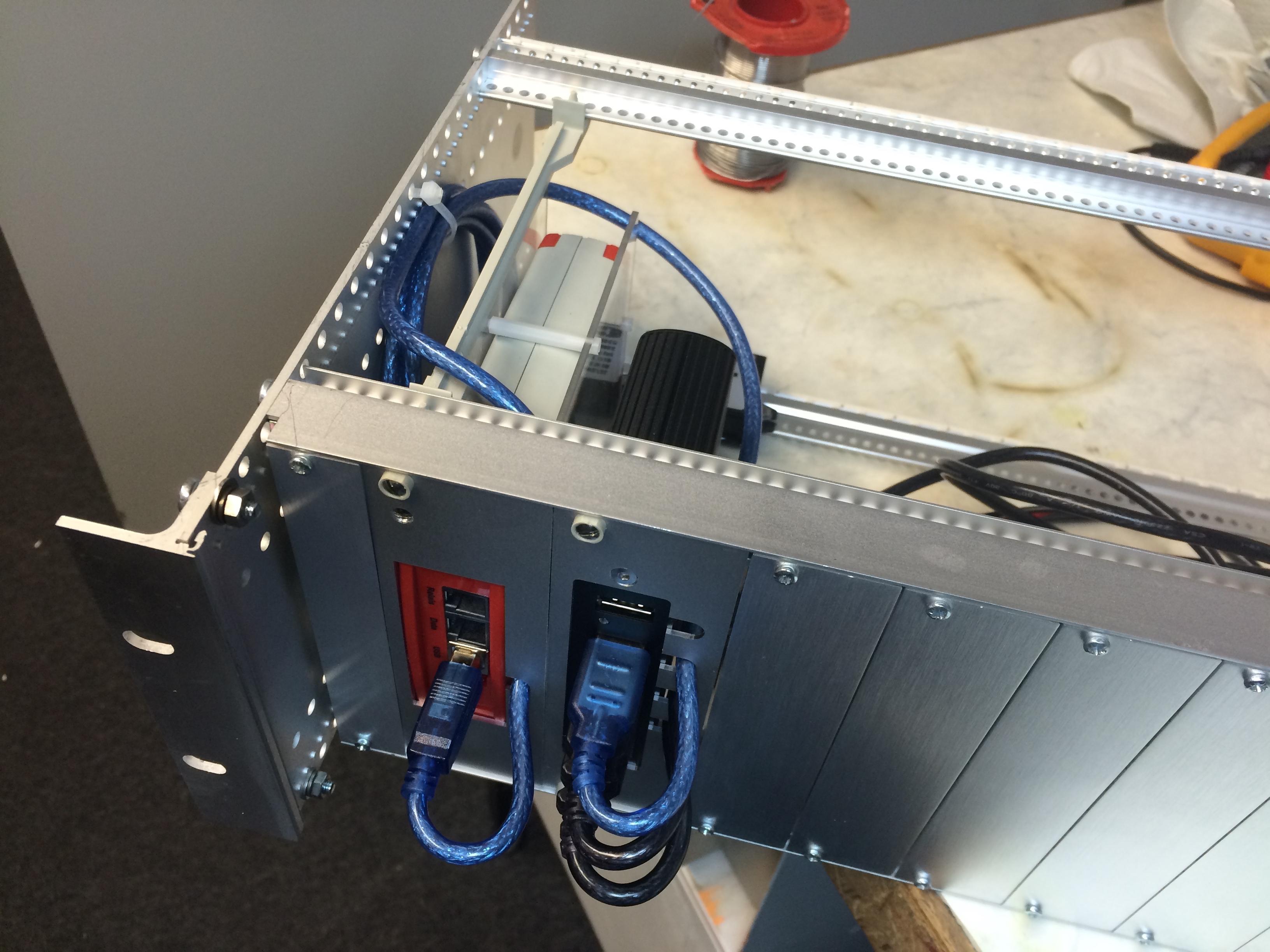

    Hat jemand Erfahrungen mit dem Gerät gemacht? Für mich sieht das Gerät "gut" aus, kommt nur leider zu spät für mich. Ich habe im letzten Jahr einen Alphapoc 1500 MF zur Einsatzübernahme von DME-Alarmen in EDP4 eingerichtet und war leider nicht 100% überzeugt.
    Beim ANTON scheint einiges besser gelungen zu sein:
    - detaillerte Doku der Kommando-Schnittstelle
    - eine Bauform, die sich besser an einer 19"-Teilfrontplatte montieren lässt
    - Kommandos können direkt gesendet werden ohne das Gerät manuell in einen "Programmiermodus" setzen zu müssen
    Noch besser würden mir gefallen:
    - BNC-Buchse statt SMA-Buchse für den Antennenanschluss
    - USB-B Buchse am Gerät statt festem USB-A Anschlusskabel
    - eine AT-Kommando-artige Kommandoschnittstelle (in Anlehnung an die bei GSM-Modems übliche)
    Beim Alphapoc 1500 gibt es im "Kontrollempfang-Modus" das Problem, dass Text-Meldungen von kurz aufeinanderfolgenden Telegrammen verstümmelt ausgegeben werden. Die erste Meldung erscheint komplett, die folgende erscheint verstümmelt. Hier scheint der Text-Puffer zu klein zu sein, so dass er nicht schnell genug geleert wird und für die folgende Nachricht keinen Platz mehr hat.
    Hat schon jemand Erfahrungen mit dem ANTON in dieser Form gemacht oder schafft er es auch direkt aufeinanderfolgende Telegramme dekodiert auszugeben?
