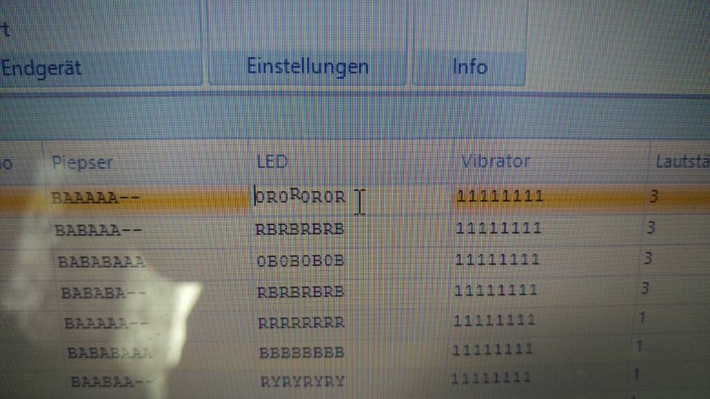

    Das kannst Du, beim eingeben der Farben ist eine Ziffer "erhöht", in dieser Farbe blinkt die Ruferinnerung.

    Bei mir sehe ich keine Erhöhung einer Ziffer. Kann ich die Erhöhung selber vornehmen oder ist das eine vorgegebene Ziffer?

    Hier z.B ist es blau.
    Es ist immer die die vierte Stelle.

    Hast Du mal in das Feld geklickt?
