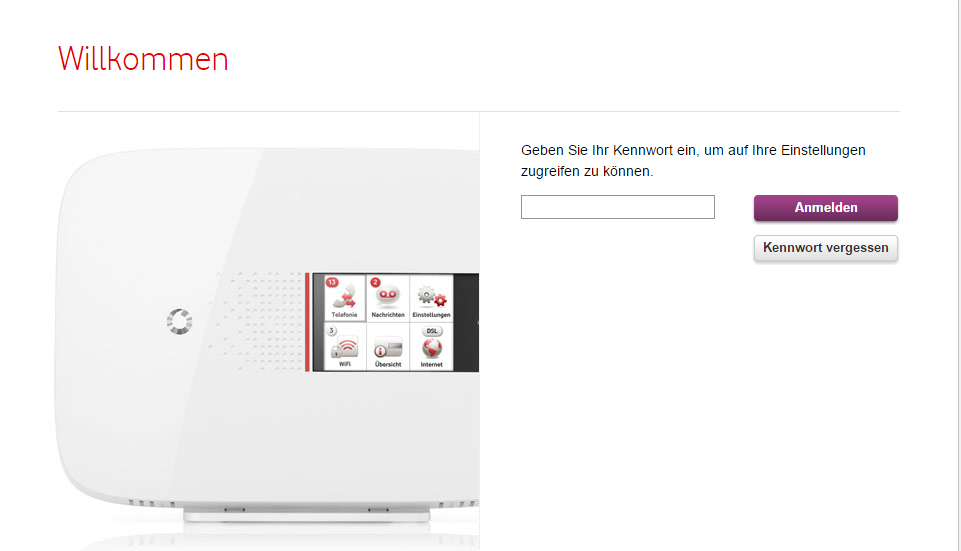

    ja es ist eine DSL Verbindung und einen normalen Router ... wie schon beschrieben die Meldungen kommen auch an und es ist auch nur ab und zu also nicht ständig das dieses Problem auftauchen tut einige alarme kommen durch so wie es soll auch ohne Fehlermeldungen und dann ist es dann mal wieder da ...
    habe mal nen bild angehängt von unserem Router

    feodor Gast
    Erweitere deine Pipeline bitte mal folgendermaßen:
    Sequenziell (also eingerückt), nicht parallel
    + Verzögerungsplugin (10 Sekunden)
    + iOS Push Plugin
    Also:
    -Push (orginal)
    -- Verzögerung
    --- Push (neu; exakt identisch konfiguriert)
    Wenn es wirklich ein temporäres Ding ist, müsste es dann öfter gehen.
    Die beiten Plugins können beliebig drangehängt werden, du kannst sie auch nochmal dranhängen.
    Viel passieren kann außer mehrfacher Zustellung nichts.
    Bitte um Rückmeldung.
    Wenn das was bringt, bauen wir einige Retries in das Plugin ein.
