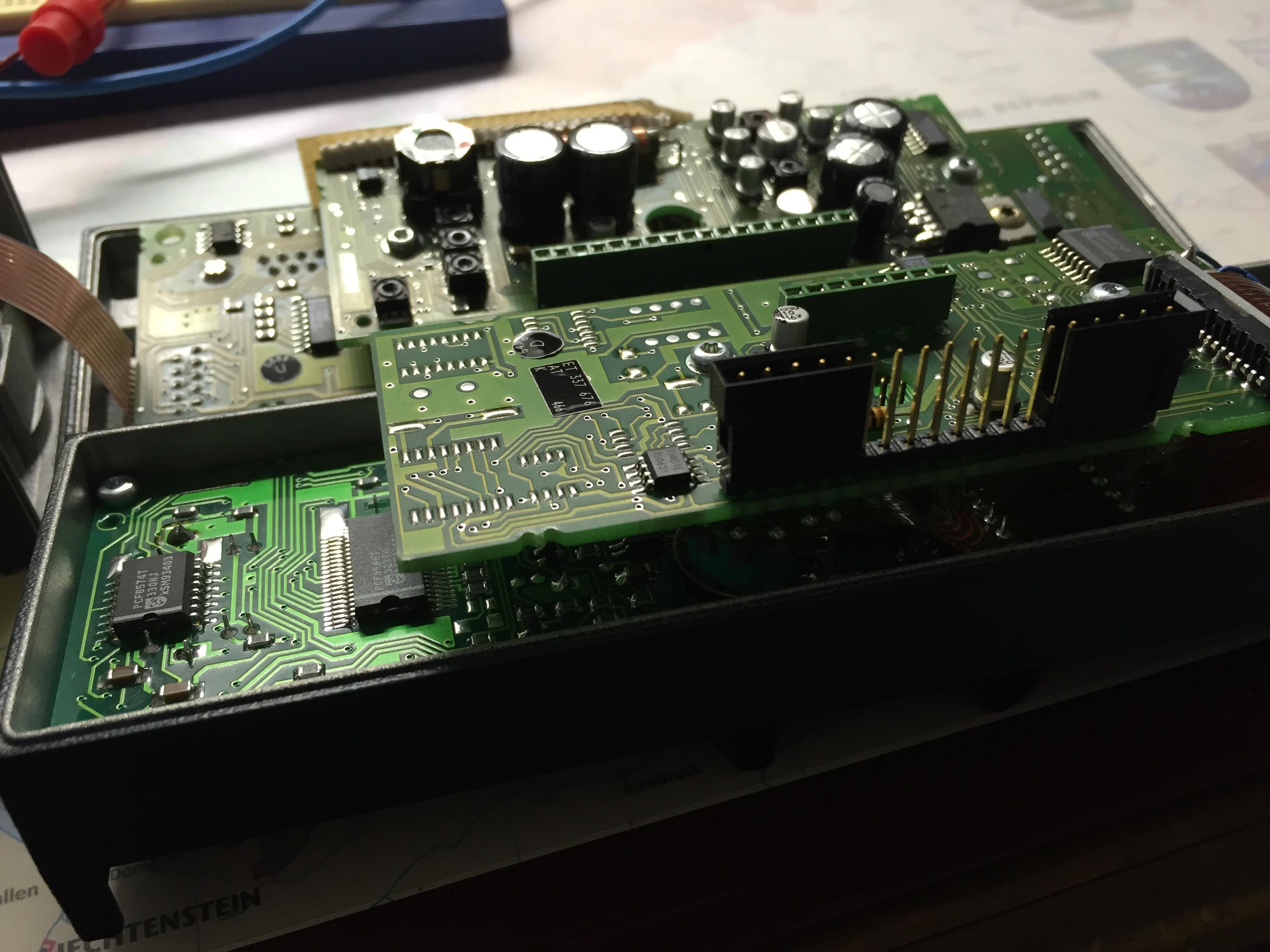

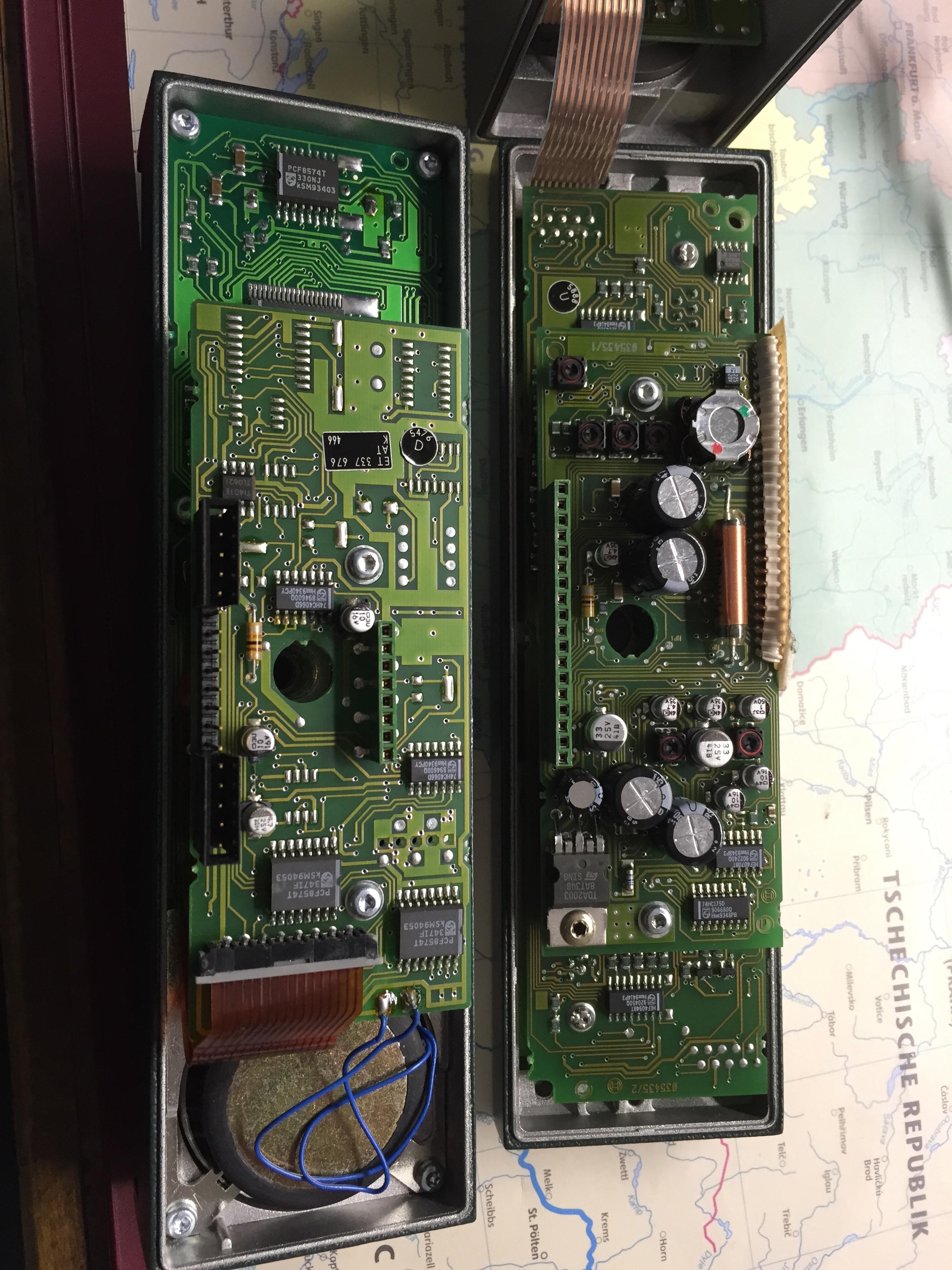

    Hallo Fabsi,
    habe mich vielleicht etwas ungeschickt ausgedrückt.
    Sendet man mit diesem Bedienteil so kommt die Sprache beim Empfänger sehr leise an. Das hört sich in etwa so an als wenn man den Funkhörer in einen Stofflappen einwickelt und reinspricht. Oder um es mit Deinen Worten zu sagen Mikrofon erzeugt zu wenig Hub.
    Es liegt definitiv am Bedienteil und nicht am Hörer oder an der S/E-Einheit, das habe ich durch Tausch mit einem anderen Bedienteil ausgeschlossen. Damit war es klar und deutlich und mit ausreichend Lautstärke.
    Sonst ist keine Fehlfunktion feststellbar, Lautstärke bei Empfang i.O., senden in allen Bandlagen und Kanälen funktioniert nur eben zu leise.
    Ich hänge mal ein paar Bilder an wo man das gesamte Innenleben des BG228b sehen kann und auch zwei Bilder wo man die zwei beschädigten Elkos sehen kann.
    Nach der Nummer muss ich morgen schauen, Gerät liegt in der Werkstatt...
    FG
