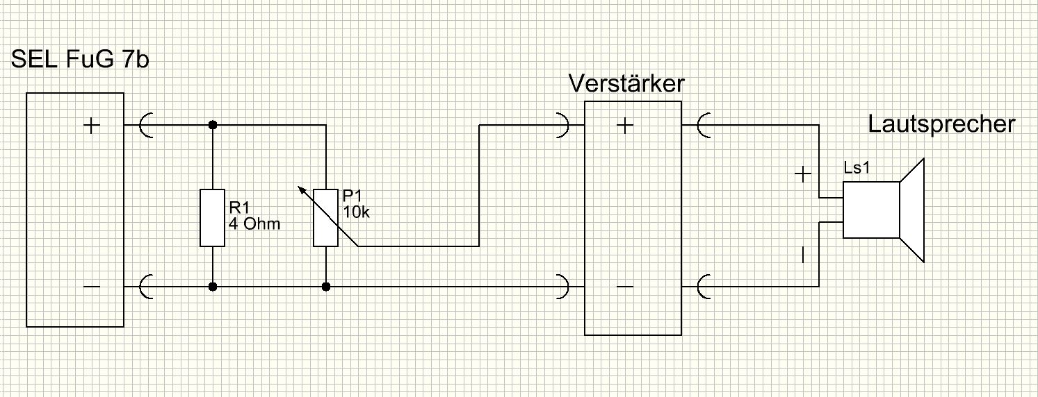

    ersteinmal vielen Dank für Ihre wirklich schnelle und ausführliche Antwort! Ich habe das ganze mal gezeichnet und hoffe das ich alles richtig Verstanden habe. Als Verstärker dachte ich an ein Modell der Firma Kemo.
    Wäre sehr nett wenn Sie nochmal über die Zeichnung schauen, aber schonmal herzlichen Dank für Ihre Hilfe :-)
    Jan

    Ja, die Fertigmodule z.B. von Kemo haben den Vorteil, das man sich um Themen wie Gehäuse und Isolation keine Gedanken machen muss.
    Passt perfekt! Genau so meinte ich das.
    Das Poti ist wichtig um den Maximalpegel entsprechend ein zu stellen:
    Wenn das Fug7b an dem Lastwiderstand von 4 Ohm bis zu 2,5W abgeben will, dann wird es bis zu knapp über 3V an den Lastwiderstand geben (bei Maximallautstärke).
    Übliche Verstärker erwarten aber eher Line-Pegel als Eingangssignal, also Maximalspannungen im Bereich von 0,7~0,8V (professionell exakt 775mV).
    Bekommen die mehr Eingangspegel geraten die Endstufen generell in die Sättigung und verzerren das NF-Signal.
