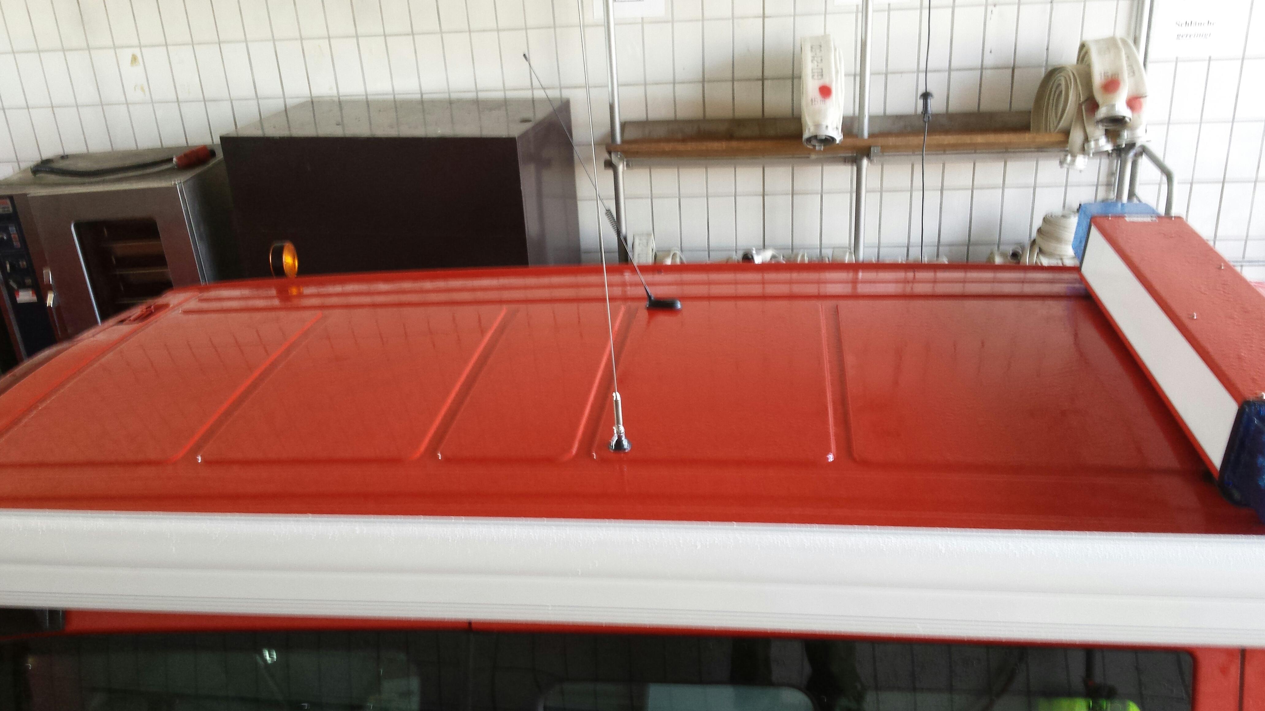

    So, hier nun das bild vom dach. In fahrtrichtung rechts ist 4m/2m kombi, links tetra/gps vorbereitet. Mein plan war die zusätzliche hinten links zu montieren um möglichst viel abstand zur 4m/2m kombi zu haben. Was meint ihr so ?

    Wenn Du die dort montieren kannst: Mach´ das so, denn jeder cm Abstand bringt Entkopplung mit sich. Ich denke dass Du auch durch Verwenden von diesen beiden verschiedenen Antennentypen (die auch eine unterschdliche Abstrahlcharakteristik haben) eine weitere Entkopplung erreichst. Entkopplung der Antennen untereinander messen (lassen), ich denke sowas um die 30 dB könnten es schon werden.
    Wenn Ihr allerdings beide Geräte in der gleichen Bandlage nutzen wollt (also sagen wir mal: Gerät A, Kanal 25 W U, Gerät B Kanal 55 W U) wird das nicht zuverlässig funktionieren. Hier ist dann der Frequenzabstand zwischen Sender und Empfänger so gering, dass es garantiert zu Störungen kommen wird: Das Gerät welches sendet, macht den Empfänger des anderen Gerätes taub.
    Die optimale Lösung wäre: Gerät A wird im Unterband und Gerät B im Oberband betrieben (ich gehe mal davon aus dass Ihr Geräte mit Duplexweiche verwendet).
    Dann bist Du auf der sicheren Seite, auch wenn die Entkopplung der Antennen hundsmiserabel sein sollte.
    Was noch gaaanz wichtg ist: Die Kabelführung und der Typ des Antennenkabels. Wenn möglich solltest Du die beiden Leitungen der FuG´s nicht parallel zu einander verlegen.
    Ein Kabeltyp den ich wärmstens empfehlen kann: "Aircell 5", das hat eine ordentliche Schirmdämpfung.
    RG58 taugt,wenn überhaupt, nur für CB-Funk ;-) (im 11mBand).

    Wobei bei dem Dach natürlich die BT Antenne nicht ganz verkehrt ist...
    Da diese ja Nahe am Heck montiert werden muss, kommst du damit sogar noch etwas weiter von der anderen 4/2m Antenne weg.
    Denn sonst musst du bei einer einzelnen 2m minimum 30cm eher noch 45cm Abstand zum Dach (beide Richtungen) lassen...
    Ich bin vermutlich nicht der Einzigste, der sich gerade fragt:
    1x 4m
    1x TETRA
    2x 2m
    2x GPS ?
    Wofür braucht ihr denn das 2. mal GPS ?
    Wäre nicht eine 2m/TETRA oder sogar 4m/2m/TETRA Antenne da sinnvoller?
    (Ja ich weis, mit dem Abstand erreicht man nicht die ETSI-Entkopplung, nur glaube ich nicht das dieses Fahrzeug jeh einen ETSI-Konformen-Koppler sehen wird... *g*)

    Hi, das hört sich ja schonmal gut an. Es sind ein FuG9c und ein TK290-11b mit Aktivhalterung vorhanen. Das 11b hängt im moment an der Kombiantenne. Planmäßig sollen Kanal 53wu und ein zweiter Kanal der variabel ist ... je nach lage ... ggf. Gebäudefunkanlage oder Kontakt zu Führungskräften... TEL oder sonstwas ... Einer meiner Kammeraden ist bei der BF stuttgart, die betreiben eine ähnliche konstelation in ihren ELW allerdings ohne 9c sondern mit irgendeiner GM von Motorola, der sagt das funktioniert, allerdings weis ich nicht wie da die Antennen angeordnet sind. Was meint ihr welches FuG am sinnvollsten mit welcher Antenne betrieben werden sollte.

    Wir brauchen:
    2x 2m
    1x4m (das zweite 4m hab ich mal angedacht, unsere Führung hat manchmal seltsame spontane einfälle, dann hätte ich die Antenne schon drauf)
    2x gsm
    Tetra und gps brauchen wir im moment nicht. Werden wir aber. 2x gps ist in der tat nicht notwendig aber wenn ich mich recht entsinne habe ich keine b&t gefunden die kein gps aber dafür den rest was ich brauche hat.
    Was haltet ihr davon die aktuelle tetra/gps auszubauen und dafür die benötigte kombi einzubauen ? Dann währe der abstand halt geringer ...

    Definitiv: NEIN
    Ziehmlich mittig Dach hinten: BT15000-01
    http://but-gmbh.de/tl_files/pdfs/Ant...strahler_L.pdf
    Allerdings braucht das Ding auf alle Fälle einen ordentlichen Abgleich der über das SWR-Meter hinaus geht ;)
