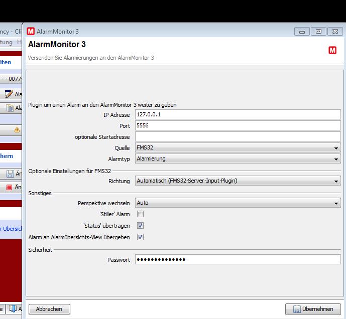

    In der Anlage mal meine Pipeline. Stimmt das so?
Hits:	266
Größe:	13,4 KB
ID:	16142   Klicken Sie auf die Grafik für eine größere Ansicht
Hits:	283
Größe:	34,0 KB
ID:	16143   Klicken Sie auf die Grafik für eine größere Ansicht
Hits:	269
Größe:	57,8 KB
ID:	16144   Klicken Sie auf die Grafik für eine größere Ansicht
Hits:	250
Größe:	55,3 KB

    Poste mal eine Detail anzeige von einem Einsatz welche Parameter dir alle zur Verfügung stehen!
    Dann musste natürlich den Prameter in dem der Klartext der Einheit steht auch noch mit übergeben in deinen eigenen definierten Parametern!
    Und ganz wichtig liegt der KLARTEXT der Einheit irgendwo schon vor!!!!!!!!
    Wenn nicht geht es nicht!

    Sind in FMS32 die Rics mit Klartext hinterlegt? Wenn ja, siehst du das definitiv im Alarmdetail (Serveroberfläche -> entsprechenden Alarm anklicken)! und kannst auch den Klartext mit dem Schlüssel "description" abrufen. Dazu musst du den aber im Alarmtext-Plugin zuordnen, z.B. &8& = description.

    Sorry, ich blicks nicht.
    Also das Programm funktioniert mit den Online gestellten Pipelines.
    Der Alarmtext kommt folgendermaßen an:
    B3 BMA, Testort-Ortsteil, Teststraße, 5, Grundschule, 18:00
    Im FMS32 sind die RIC-Namen hinterlegt.
    Die Verbindung funktioniert über FMS32-Server Plugin.
    Pro RIC gibt es eine Einheit.
    Ich möchte jetzt, dass im Alarmmonitor im Feld "Alarmparameter-Einzelfeld" der Einheiten Name angezeigt wird. Egal wie.
