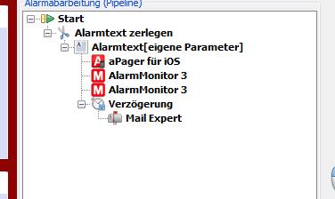

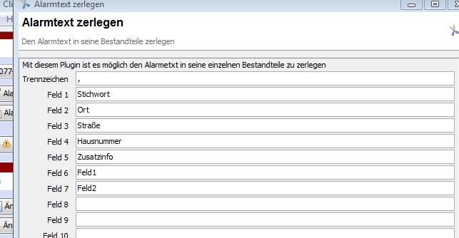

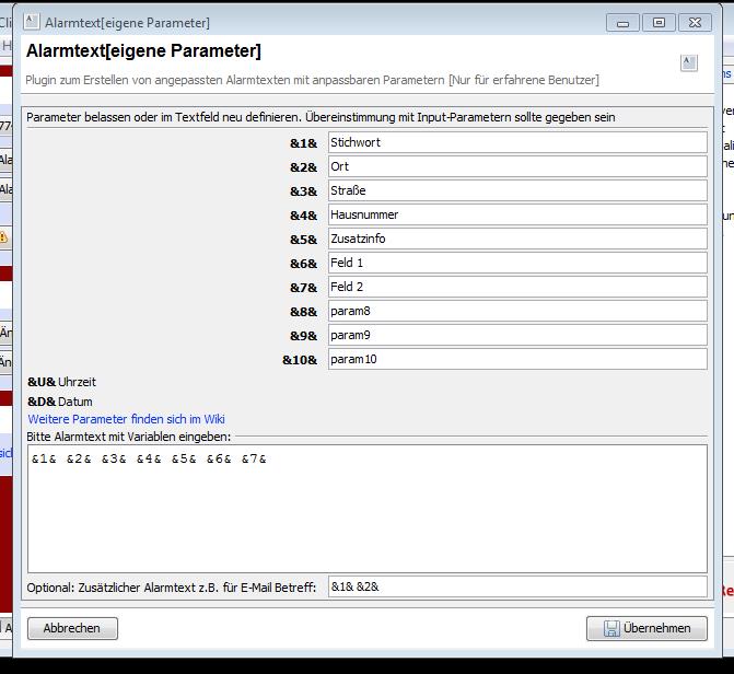

    In der Anlage mal meine Pipeline. Stimmt das so?

    Poste mal eine Detail anzeige von einem Einsatz welche Parameter dir alle zur Verfügung stehen!
    Dann musste natürlich den Prameter in dem der Klartext der Einheit steht auch noch mit übergeben in deinen eigenen definierten Parametern!

    Mit welchem Parameter rufst du denn den Klartext im Alarmtext-Plugin auf? Ich seh da nicht wirklich einen passenden Parameter, außer der "versteckt" sich hinter "Feld1" / "Feld2".
    Und nochmal:
    Sind in FMS32 die Rics mit Klartext hinterlegt? Wenn ja, siehst du das definitiv im Alarmdetail (Serveroberfläche -> entsprechenden Alarm anklicken)! und kannst auch den Klartext mit dem Schlüssel "description" abrufen. Dazu musst du den aber im Alarmtext-Plugin zuordnen, z.B. &8& = description.
