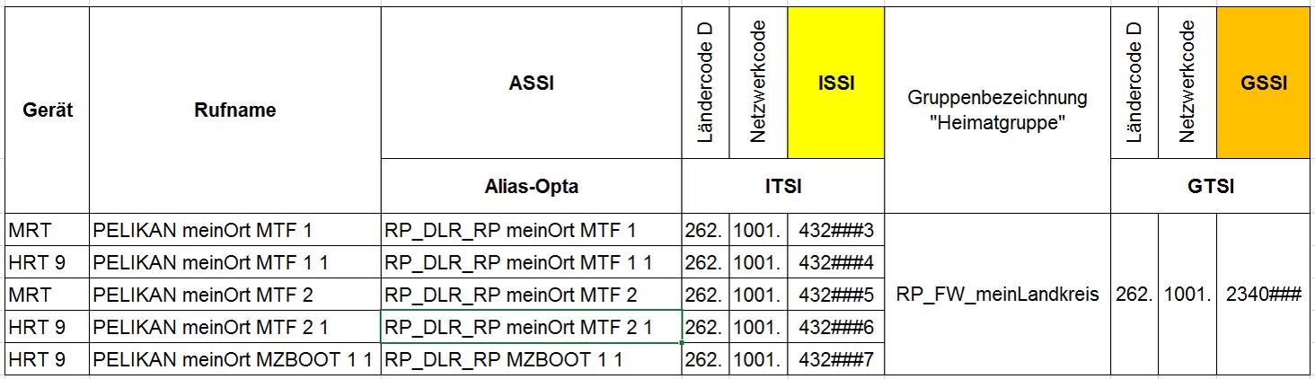

    Hallo allerseits,
    hätte nicht gedacht, dass man die Sache auf "Länderebene" betrachten muss... ich spreche für RLP.
    Habe euch im Anhang mal eine kleine (anonymisierte) Geräteübersicht unserer DLRG-Geräte gebastelt und die mir bekannten Fakten und Begrifflichkeiten eingearbeitet. Vielleicht wird an diesem Beispiel klar, was ich meinte.
    Man erkennt dort, dass die GSSI nicht nur bei unserem kleinen DLRG-Gerätepool sondern bei allen nPol-Geräten im gesamten Landkreis identisch sein müsste.
    Adäquat dazu müssten polizeiliche Geräte auf der Ebene der Polizeidirektionen eine identische GSSI besitzen...
    In Polizeigeräten habe ich beispielsweise beim Versenden von SDS die Wahl, ob ich an die "Heimatgruppe" (=GSSI ?) oder global (an alle Teilnehmer der gleichen TMO-Gruppe - das können auch Fremdkräfte aus einem anderen Bundesland sein...) versenden will.
    Meines Erachtens hängt das alles mit der GSSI zusammen - es konnte mir nur noch kein Fachmann eine Bestätigung geben.

    Alles ab "Gruppenbezeichnung" ist nur eine reine Information, für welche "Gegend" das Gerät gedacht ist... Spielt aber faktisch keine Rolle...
    Nochmal in Kurzform: Jede Gruppe die in Deutschland irgendwo im Netz existiert, hat eine Eindeutige GSSI zugeordnet... Sogar themporäre Gruppen bekommen eine GSSI zugewiesen... wenn auch nur zeitweise...
    Damit man sich nicht wie im analogen bereich die Kanalnummer merken muss, ist dem halt ein Klartext zugeordnet...
    "Mehr" ist das nicht wirklich... ;)
    Könntest du jetzt in einem nPol-Gerät die GSSI direkt frei anwählen, könntest du ja auch eine Gruppe der Pol-BOS "schalten"... Nur würde das Netz dann für die entscheiden: "Du kommst hier nicht rein" :D
