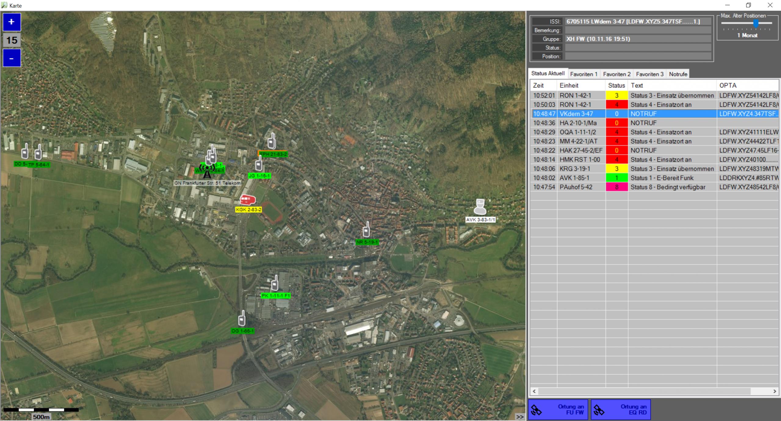

    TETRAcontrol 3.0
    Seit kurzem ist TETRAcontrol 3.0 verfügbar.
    Unter anderem mit diesen neuen Funktionen:
    - Eingebaute Kartendarstellung die auch ohne Internet-Zugang nutzbar ist:
    - Verschiedene Kartenquellen (Openstreetmap, ArcGIS Luftbilder, eigene Quellen) auswählbar
    - Ortung/Gruppenabfrage/SDS-Versand direkt aus der Karte möglich
    - Notrufdarstellung incl. Position
    - Verbesserte RMS Unterstützung
    - Filtermöglichkeit der Status/Gesprächsliste (SDS/Status/GPS/Gespräche einzeln ausblendbar)
    - Automatische Gruppenabfrage bei Sprechwunsch und Notruf möglich
    - Datenversand an die TETRAcontrol NBX Navigationslösung
    - Schalten von Repeater-Funktion

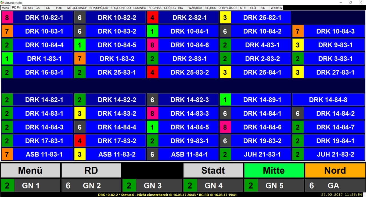

    Wann?
    Bin sehr neugierig, inbesondere 'Statusübersicht / Statuspanel'
    Helios07
    28.11.2002
    1.295
    Noch diesen Monat!
    (So der Plan)
    Hier nur ein Beispiel. Die Konfiguration ist recht flexibel, so dass verschiedenste Menüs und Layouts gebaut werden können.
