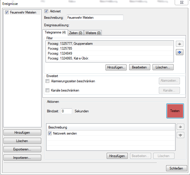

    Leider steige ich bisher immer noch nicht so recht durch die ganzen Einstellungen durch,

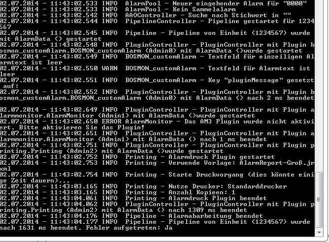

    wie Aktiviere ich denn das gekaufte AM3 Plugin? FE Server sagt mir, das dieses noch nicht aktiviert ist, ich habe mich auch schon durch alle Einstellungen gekämpft, werde aber nicht schlau daraus.
    Der Pc, und alle Monitore hängen bereits, nur hackt es bei der richtigen Konfiguration, der Pc wird derzeit über Teamviewer aus der Werkstatt "Ferngesteuert".
    Netzwerkaktion bei BosMon, ist wie Maulwurf schrieb gesetzt, also mit dem "Frei gewählten Einheitsnamen" Name (Beispieleinheit 1234567).
    Der FE Server registriert auch einen "Probealarm" von BosMon.
    Aber wo liegt der Fehler? ist es nur das Plugin, welches nicht aktiviert ist?

    also aktivierung ist ganz einfach! :-)
    Kenne deine Struktur nicht aber entweder es gibt ein Icon auf dem Desktop das sich aktivieren nennt
    das anklicken dann oben AM3 Plugin auswählen und dann eben E-Mail und Serien Nummer eintippen, Lizenz an das System binden->ja
    oder du gehst in den Ordner in dem FE hinterlegt ist da sind ebenfalls diese Sachen hinterlegt!
    Ja, siehe auch Fehlermeldung. Das Plug-in muss genau wi FE über den Aktivierungsassistent aktiviert werden (Aktivierung.exe, dort AlarmMonitor 3 auswählen).
