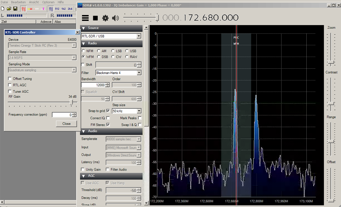

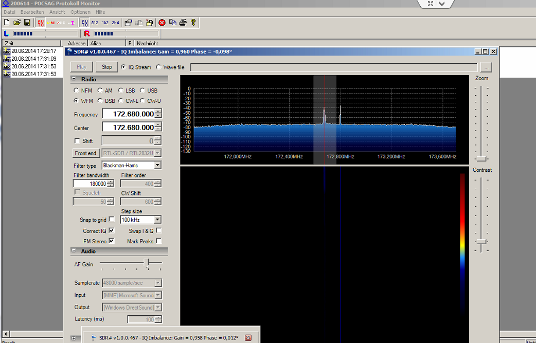

    Ich habe jetzt alles wieder neu gestartet, aber POC32 wertet nun keine Nachrichten mehr aus - und wenn, dann nur die ersten paar Zeichen. Also fast alle angezeigten Nachrichten sind abgeschnitten.
    Wisst Ihr, wie ich mein Problem lösten könnte und wieder volle Meldungen erhalte?
    Antenne ist übrigens die standardmäßige DVB-T Antenne, welche ungefähr 500m vom nächsten DAU entfernt ist. Also daran dürfte es nicht liegen - und an der Hardware habe ich auch nichts verändert. Screenshots meiner Config sind im Anhang.
    Bin über jede Hilfe dankbar :)

    Puh, mehrere Sachen.
    Erstmal, eure Version von SDR# ist uralt, da könnte man mal ein Update machen, wenn man weiß, was man tut.
    Dann stell die Bandbreite mal runter, 180 khz ist viel zu breit. 12 khz reichen für POCSAG völlig.
    Correct IQ könntest du auch mal rausnehmen, aber da bin ich mir nicht so ganz sicher, sollte keine Auswirkungen haben afair.
    Auf dem Screenshot kann man nicht so richtig gut sehen, ob du auf der Frequenz liegst. Die Sticks liegen eigentlich immer etwas daneben und das muss man manuell korrigieren in SDR# oder eben einfach entsprechend höher oder niedriger abstimmen.
    So richtig dick sieht mir das Signal auch nicht aus, mach doch nochmal nen Screenshot von der Konfiguration des Sticks, vielleicht ist da das Gain auf 0db runter gefallen...

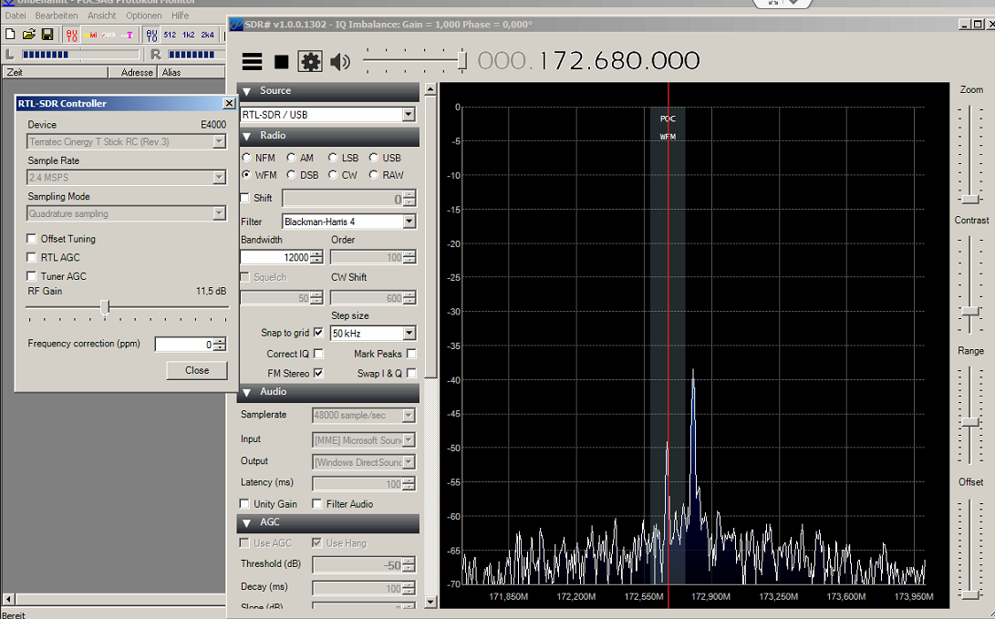

    Huii das ging ja schnell mit der ersten Antwort.
    Also ich habe die Version geupdatet und alle Punkte beachtet, die Du genannt hast.
    Leider bisher ohne Erfolg.
    Stimmt denn WFM? Da bin ich mir nicht so ganz sicher...
    Wie man am Spectrum sieht, liege ich eigentlich ganz gut auf der Frequenz - und das war vorher auch schon so.
    Neue Config ist angehangen.
    Grüße DrFunk

    Hi DrFunk,,,
    Um Gottes Willen; neee quatsch, gehe auf "NarrowFM".
    Bei SDR# den Haken "Audiofilter" auf jeden Fall rausnehmen; "Filter bandwidth" bei mir 10000 und "Filterorder": 300.
    Haken bei "Snap to grid" und correct iq" gesetzt- Swap I & Q nicht gesetzt....

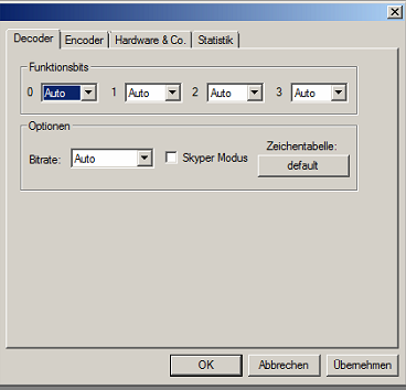

    Was mir im zweiten Screenshot des ersten Postings aufgefallen ist:
    Du hast die Definitionen aller vier Funktionsbit-Zustände auf AUTO stehen.
    Das ist sinnvoll wenn man nicht weis wie diese Funktionsbits in einem unbekannten Pocsag-Netz gedacht sind.
    Wenn du aber auf einer BOS-Frequenz ein BOS-DME-Netz auswerten willst wäre es interessant zu wissen das...:
    - Es dort keine Nurtonnachrichten gibt.
    - Es dort keine Nummerischen Nachrichten gibt.
    - Es stattdessen nur Alphanummerische Nachrichten gibt.
    - Die Funktionsbits als Fixtext-Zusatz genutzt werden.
    Ergo: Alle vier "Funktionsbits" sollten auf "Alpha" stehen um POC32 mit zu teilen das es nur Alphanumerik gibt, egal welche Funktionsbits gesetzt sind.

    versuche doch mal, die Frequenz deines Sticks ein bisschen hin und her zu justieren. Ich kann nicht genau erkennen, ob die Amplitude direkt auf der von dir eingestellten Frequenz liegt.
    Gerade bei den "günstigen" Modellen ist es leider so, dass die gerne mal wandern. Insbesondere, wenn ihr ihn im Dauerbetrieb habt, kann es sein, dass er dir mal wegläuft.
    Du kannst ja im SDR# mal auf die Amplitude zoomen und schauen, ob du genau darauf liegst.
    Das hat bei uns auch schon Probleme mit sich gebracht. Da ist eine Justage oftmals Gold wert.

    ich habe nun noch einmal alle Tipps versucht und die Audioeinstellungen auch noch geändert. Ausschlag bei POC32 liegt sowohl im Rauschen, als auch im Empfang bei ca 50%.
    Justage habe ich auch probiert - aber: meine Meldungen sind immernoch abgeschnitten.
    Mir ist bei SORFMON aufgefallen, dass das "Oszilloskopbild" manchmal zwischen dem Rauschen eine Art Nulllinie anzeigt. Man hört auch, dass das Rauschen manchmal kurz unterbricht - also abgehackt wird. Das wird auch der Grund für die unvollständigen Nachrichten sein.
