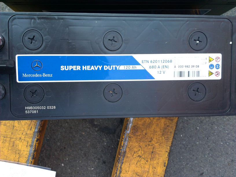

    wie mir vom Gerätewart mitgeteilt wurde, wurde nun die als Grafik beigefügte Batterie eingebaut.
    Um welchen Hersteller und welches Model handelt es sich genau?
    Florian
    PS: Als Ladegerät nutzen wir den VAC 24/10 von Votronic!

    Das ist Bosch als "Distributor", die Batterie kommt von "Delphi". Gruß

    Leider konnte ich kein passendes Datenblatt finden. Von den Stopfen her betrachtet müsste Sie nachfüllbar sein.
    Welches Ladeprogramm würdet Ihr benutzen?
    a.) „DIN L“
    b.) „ Start “ -> Zur Zeit in Benutzung
    Im Anhang die Anleitung des Laders.
    Florian

    Eine Aussage über die richtige Ladekennlinie kann man nur mit den Angaben zur Batterie sicher treffen. Wi soll die Batterie in dieser "Anwendung" geladen werden?
