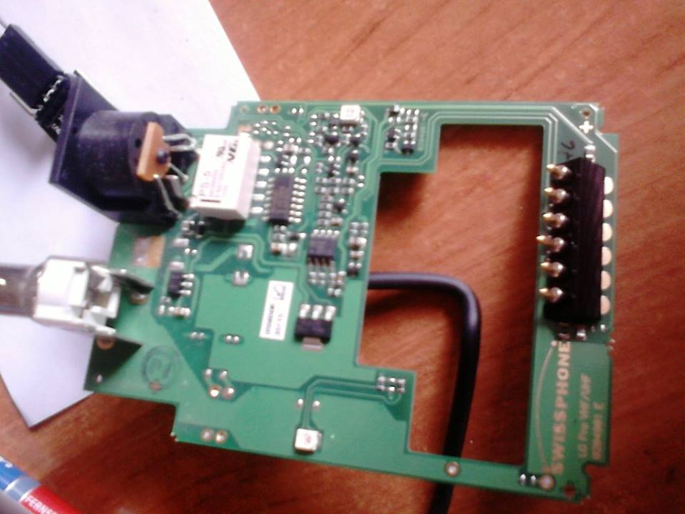

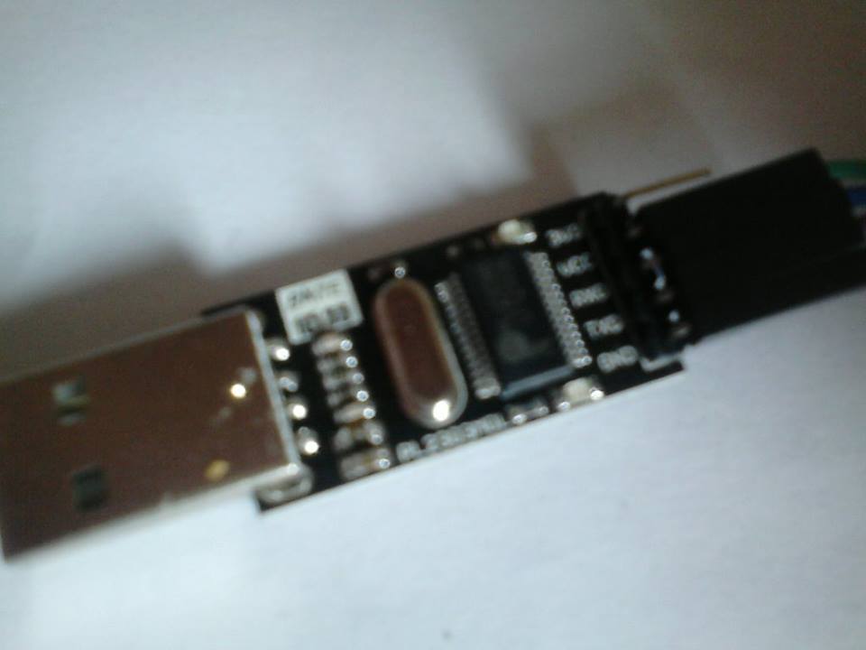

    bilder
    so nochmal bilder...
    gekaufter Converter:
    http://www.amazon.de/gp/product/B008...?ie=UTF8&psc=1

    17.05.2014
    28
    gelöst...
    so... nun gehts...
    zwar nur mit dem pl2303 und nicht mit dem cp2102... aber geht...
    danke allen helfern
    17.05.2014
    28
    neuigkeiten...
    warum auch immer... es funktionieren der pl 2303 und der cp2102 zum auslesen und programmieren vom boss910 und 915...
    wobei der cp2102 beim boss915 besser funzt...
