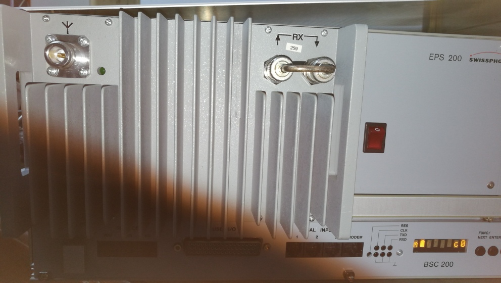

    heute habe ich meine Bestellung erhalten.
    Nach dem Auspacken leuchtete anfangs nur die Stromversorgung 14V. Da ich vermutete, dass das Paket auf dem Postweg durchgeschüttelt wurde, habe ich den Einzug der BSC200 gezogen und neu auf der Platine eingerastet. Danach leuchtete das Display und ich konnte mittels Terminalprogramm auf die Parameter zugreifen.
    Eine Testaussendung geht leider nicht. Bei genauem betrachten der SE-Einheit ist mir aufgefallen, dass neben dem Antennenstecker eine grüne Diode verbaut ist. Diese leuchtet bei mir nicht.
    Hat jemand eine Idee, was ich hierzu überprüfen kann.

    Hallo Frank,
    die grüne LED leuchtet nur wenn der Sendeteil aktiv ist, würde aber ohne Dummy Load oder Antenne dran nicht versuchen zu senden...

    habe heute Abend mit das-Bit verschiedene Fehlersuchen betrieben.
    So wie es aussieht, will die SE-Einheit nicht.
    Nach dem Einschalten leuchtet +14V und auf der DC/DC die grüne Diode.
    Die BSC bootet macht ihre Initialtests (alle i.O) und wechselt anschließend in den Ansichtsmodus, d.h. kleines m links unten blinkt, Dann ein Symbol änlich einer Batterie.
    Nach ca. 10 Sekunden erscheint:
    e:POWER und blinkt für ca. 20 Sekunden.
    Danach wieder der Ansichtsmodus.
    Bei einer Testaussendung muttes Terminalprogramm wird ein Pfeil, der nach oben zeigt, eingeblendet. Die grüne LED, neben dem Antennenanschluss leuchtet nicht. Auch ist auf dem eingestellten Kanal kein Träger feststellbar. Auch ein durchschalten des Frequenzbandes bleibt ohne Erfolg.
    Habe die SE-Einheit mal aufgeschraubt. Äußerlich nichts feststellbar, d.h. keine Bauteile offensichtlich defekt.
    Hat jemand noch eine Idee bzw. kann mir eine Hilfestellung geben?
    In voller Hoffnung.

    Eigentlich klingt alles normal. Kläre mal im Schaltbild ob die grüne LED nur leuchtet wenn der Sender auch tatsächlich Leistung erzeugt bzw. abgibt.
    Und wie schon erwähnt immer einen 50 Ohm Abschluß einsetzen, vielleicht regelt der Sender bei schlechter Anpassung zurück und damit unter den Schwellwert für die grüne LED.

    Guten Morgen,
    ich kann bestätigen, dass bei meinem ITC die grüne LED nur leuchtet, wenn die SE-Einheit tatsächlich einen Träger stellt...
