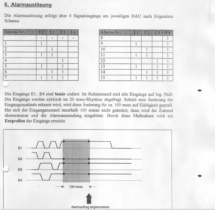

  7. #37
    09.05.2013
    1.026
    Hab mal in alten Entwicklungsunterlagen gewühlt. Es bleibt bei 4 Bit Eingang, allerdings ohne Handshakeleitung. Es langt wenn für min. 100ms die Ruhelage von 0000 geändert wird. Danach würde es auch ausreichen nur eine der vier Leitungen auf High zu setzten.
    Hinweis: Die Angaben sind vom ersten DAU ITC 510, ich weiß noch nicht ob es beim ITC600 übernommen wurde.
Hits:	997
Größe:	689,9 KB

    Das heisst also dass auch beim ITC600 die lokale Alarmierung funktioniert. Geht das so wie im Doc für den ITC510 beschrieben (4 Bit)?
  13. #43
    18.06.2006
    1.728
    4 Bit, genau (15 Schleifen, ohne 0).

    Wenn einem die Fixtexte reichen (15 Stück) dann ist die lokale Alarmierung brauchbar.
    Damit können vorgegebene Alarmtexte durch Hardwareeingänge (Taster) alarmiert werden.
    Das ganze ist relativ unkompliziert.
    Henning
    Wie ich im Bild sehe wird auch die Netzkennung und Steuerinformation mit ausgesendet. Könnte also sein dass der Alarm auch im Netz verteilt wird. Gibt es dafür Hinweise? Was passiert wenn man die Ringposition verändert, macht sich das in den Daten hinter 174760 bemerkbar?
