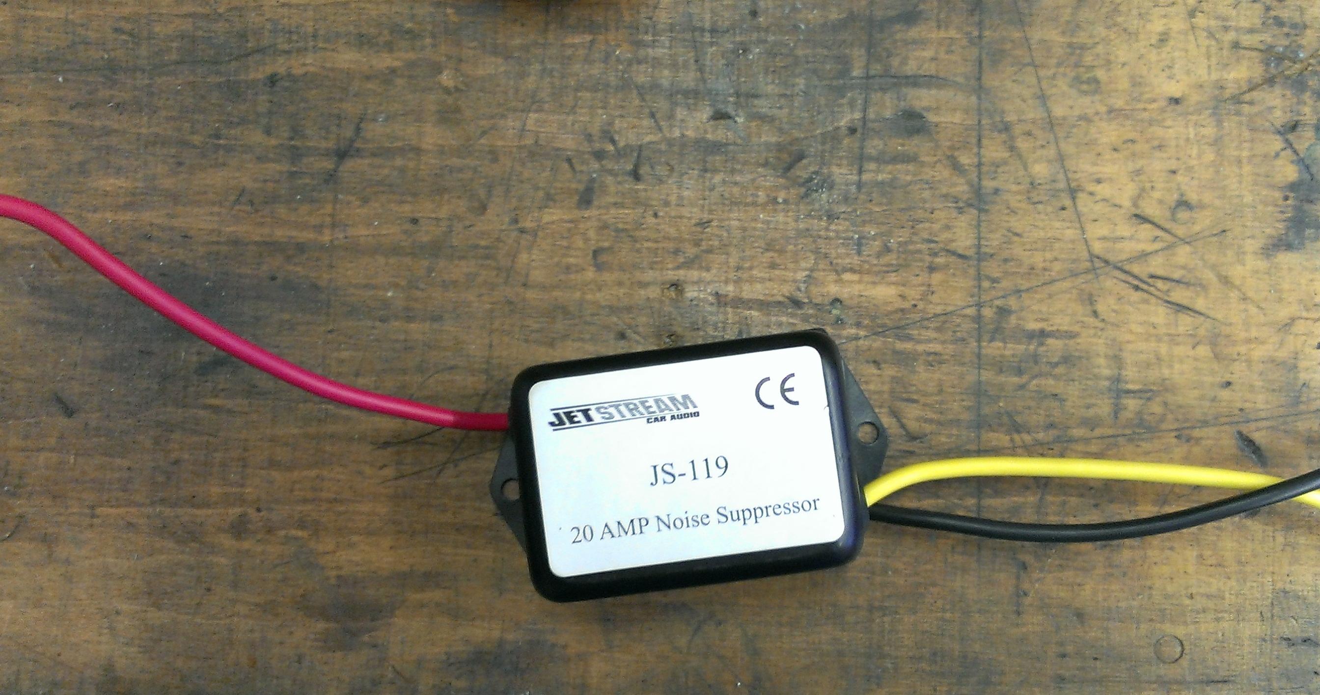

    Auf einem Auto bei uns ist plötzlich ein Störsignal auf dem Fahrzeugfunk zu hören. Mal mehr mal weniger. Teilweise war gar keine Verbindung mehr möglich. Nach intensivem Suchen sind die Blaulichter (Blitzröhre -> Hänsch Saturn-B) und die Frontblitzer als Fehlerursache der Störung aufgetaucht.
    Im Fahrzeug ist ein 20 Amp Noise Suppressor vor der Versorgungsspannung des FuG 8b herstellerseitig verbaut worden (siehe Foto).
    Da die Störung erst jetzt aufgetaucht ist und davor nicht bestanden hat, während an der Fahrzeugelektrik nichts verändert wurde, ist meine Vermutung ein Defekt des Filters.
    Nach dem öffnen des Filters (Spule mit Blechkern und ein paar Elko's) hab ich natürlich die Spule mal ohmsch gemessen. 0,1 Ohm ist natürlich sehr wenig...
    Jetzt die Frage:
    Wo bekommt man so ein Teil wieder her? In der Bucht gibt es das nur vom Engländer...
    Oder habt ihr Alternativen oder auch andere Theorien?
    Danke schon mal für die Antworten.
    Weißt du was du tust?
    Wo bitte ist 0,1 Ohm für ein Stück aufgewickelten Draht wenig? Bei DC, 20A bleiben in der Spule, wenn sie in Reihe hängt, 2 Volt hängen. Heißt 40 Watt. Eine Schreibtischlampe.
    Ich gehe eher davon aus, dass du mit einem Schießbuden-Multimeter gemessen hast, Messbereich einfach mal auf Ohm gedreht...
    Wenn man soetwas tut, dann misst man Widerstände in den Bereichen mit messbrücke. Wobei ich niemals eine Spule auf ihren Widerstand messen würde. Besonders nicht bei Gleichstrom.
    Bau den Kram wieder zusammen und stell das Auto jemandem mit Ahnung auf den Hof.

    Vielen Dank für deinen mal wieder freundlich formulierten Hinweis. Man sieht manchmal den Wald vor lauter Bäumen nicht.
    Es gibt jedoch aus meiner Sicht, da keine Änderungen gemacht wurden, kein sonstiger Ansatzpunkt... Jemand sonst eine Idee?
    Ich würde dieses verpfuschte Fahrzeug gerne jemand auf den Hof stellen: dem Hersteller. Nur leider ist die Firma konkurs.

    Bau einen anständigen Filter mit Schraubklemmen ein. Antennenanschluss am Fug UND ggf. am Antennenfuß auf festen Sitz prüfen.

    Sicherlich...Melderprofi hat dir schon einen Ansatzpunkt gegeben:
    Störsignale kommen nur selten über die Stromleitung, eigentlich nur in den Fällen wo die Verkabelung unfachmännisch ausgeführt wurde.
    Also wo der Strom vom Fug irgendwo an nem Steuergerät, einer KFZ-Steckdose oder am internen Sicherungskasten, also eben nicht DIREKT an der Batterie hergenommen wurde.
    Ansonsten kommen 95% aller Störsignale über die Antennenbuchse ins Funkgerät!
    Daher ganz simpler Test:
    Sind die Störungen immernoch wahrnehmbar wenn das Antennenkabel vom FuG getrennt ist?
    Wenn nicht, deine Störungen also über die Antenne kommen:
    Antennenkabel und beidseitig die Stecker auf defekte überprüfen.
    Ist irgendwo die Abschirmung ab, sind solche Störeinstrahlungen äusserst logisch.
    Auch wenn das Kabelabschirmung irgendwo an einem Holm durchgescheuert wurde.
    Sollte mit Antenne und Kabel alles in Ordnung sein, kann der Defekt durchaus auch an den Blaulichtern/Frontblitzern bzw. an deren Ansteuerelektronik liegen.
    Schaltregler und Inverter die häufig da drinn sitzen können mit fortlaufendem Alter ihr Störpotential vergrößern!
    Immerhin wird dort mit fiesen Impulsen bei hohen Spannungen gearbeitet, weswegen da vier abgeblockt und gefiltert werden muss. Und eben diese Teile altern eben mit der Zeit und noch schneller bei hohen Temperaturen (Fahrzeug und Sommer!).
    Das fest zu stellen wäre aber die Aufgabe einer Funkwerkstatt die gegenüber dem Hersteller der Signalanlage wahlweise eine Reparatur oder zumindest die Serviceinformationen zur Anlage verlangen könnte.
    WENN das Teil wirklich kaputt sein sollte, was zu 99% nur die Störungen einer (schlechten) Lichtmaschine eliminiert, dann nimm den als Ersatz:
    Reichelt Artikel:
    KFZ-HIFI F30
    Wobei sich deine Schilderung eher nach einem Defekt in der Antennenanlage anhört, wie dir die anderen bereits mitgeteilt haben ;)

    Also das Antennenkabel sitzt fest am FuG. Der SMA-Anschluss an der Dachantenne bzw. an dem Kästchen (Kombiantenne) war zwar etwas lose, jedoch ist auch mit festgezogenem Stecker nicht alles weg.
    Es scheint mir nach einer Wunderheilung (auch vor dem Stecker anziehen). Nur wenn man genau hinhört, kann man die Störungen noch wahrnehmen. Nach den Einschätzungen der Kollegen kann nicht ausgeschlossen werden, dass diese "geringe" Störung schon seit Indienststellung besteht. Gerade im Einsatz nochmal alles getestet und durchgespielt. (Bevor wieder Kommentare dazu kommen: Es war nichts wichtiges. Warten bis zum Ende des Einsatzes...)
    Kann es mir jedoch derzeit nicht erklären. Werde es weiter im Blick haben...
