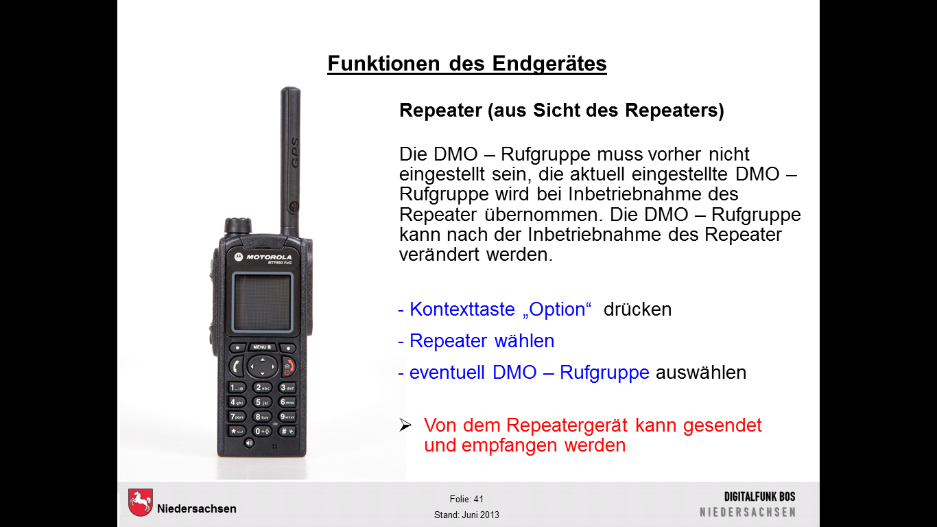

    Hier die beiden Seiten der Schulungsunterlage NDS

    Gerrit Peters
    09.04.2002
    1.658
    Zitat Zitat von Kermit_t_f Beitrag anzeigen
    Warum deine Schulungsunterlagen so etwas behaupten, kann ich dir auch nicht beantworten.
    Die Endgeräte empfangen das Präsenzsignal des Repeaters, welches imho alle 60 Sekunden ausgestrahlt wird und synchronisieren sich darauf.
    Hmm, merkwürdig ist dann ja nur, wozu die Umstellfunktion dann überhaupt ist... Das verwirrt dann doch nur!

    Okay, klingt logisch. Das würde dann aber im Umkehrschluss bedeuten, dass alle Geräte unter Konfig zunächst auf "Repeater" stehen müssen oder? Ob ein Repeater aktuell eingeschaltet ist, wäre den einzelnen FuGs dann egal oder wie? Wird ein Repeater dann später dazwischen geschaltet, wechseln die FuGs automatisch dorthin?
    Was passiert denn, wenn FuG1 im Umkreis des Repeaters steht und mit FuG2 sprechen möchte, das vom Repeater nicht mehr erreicht wird, jedoch von FuG1? Beide stehen auf "Repeater".
