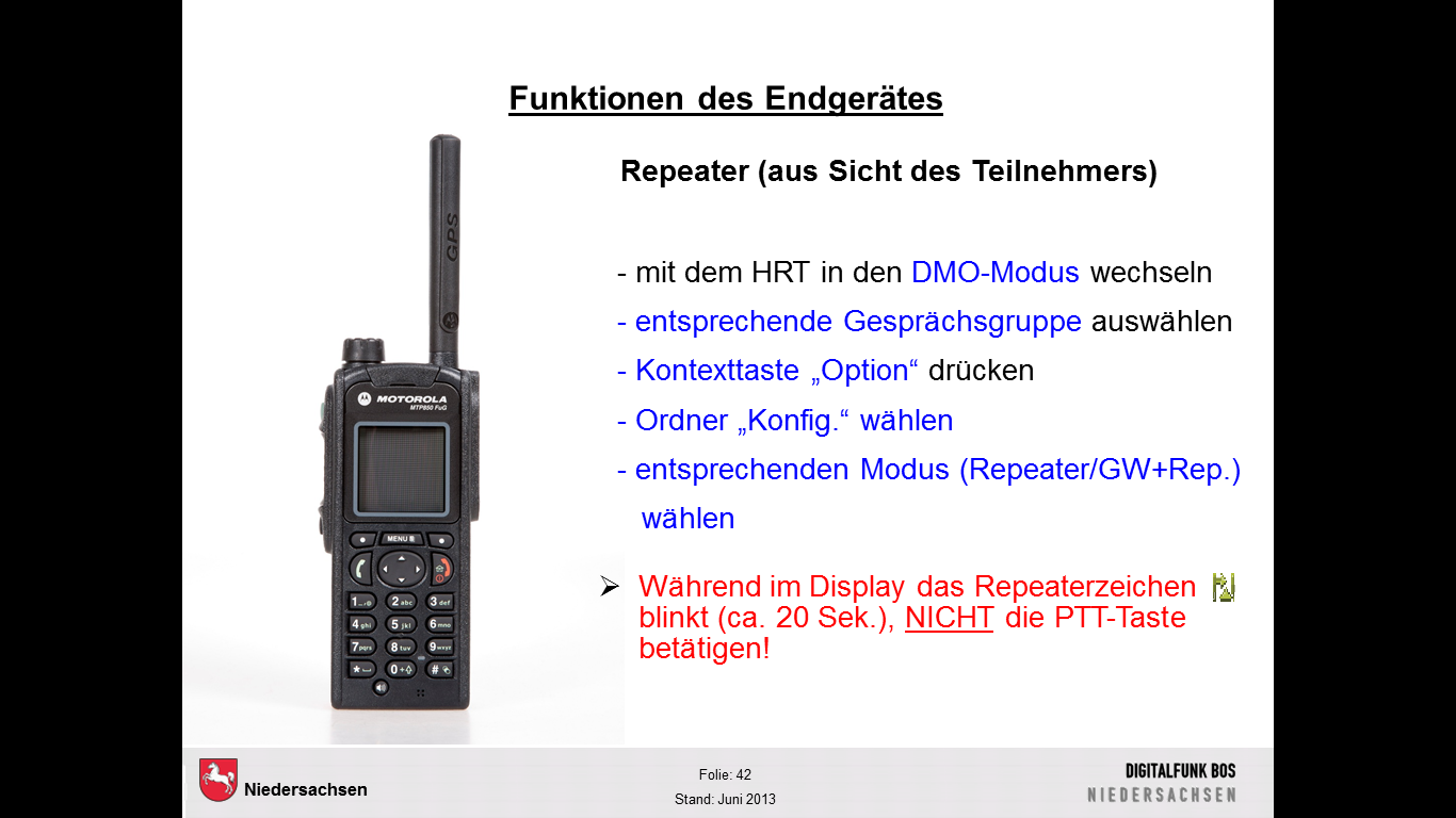

    Hier die beiden Seiten der Schulungsunterlage NDS

    Die macht Sinn, wenn ein FuG auf eben dieser Gruppe den Repeater bewusst nicht nutzen (umgehen) will; dies geschieht dann über MS-MS

    Okay, klingt logisch. Das würde dann aber im Umkehrschluss bedeuten, dass alle Geräte unter Konfig zunächst auf "Repeater" stehen müssen oder? Ob ein Repeater aktuell eingeschaltet ist, wäre den einzelnen FuGs dann egal oder wie? Wird ein Repeater dann später dazwischen geschaltet, wechseln die FuGs automatisch dorthin?
    Was passiert denn, wenn FuG1 im Umkreis des Repeaters steht und mit FuG2 sprechen möchte, das vom Repeater nicht mehr erreicht wird, jedoch von FuG1? Beide stehen auf "Repeater".

    FuG 1 auf MS-MS

    Was wären denn die Konsequenz, wenn FuG 1 auf Repeater bleibt?

    Dann "konferiert" es mit/über den Repeater

    Bei Motorola muss man umschalten.
    Bei Sepura funktioniert das mit dem Präsenzsignal automatisch.Das Umschalten ist nicht grade Bedienerfreundlich aber so kann man verhindern das das Gerät sich nicht automatisch in den Repeater einbucht bzw. diesen nutzt.
    Und zwei Repeater an der E Stelle kann man sich fast wie zwei identische Relais vorstellen. Es kann dann passieren das ein Gerät den einen Repeater nutzt und das andere Gerät den anderen.Diese beiden hören sich dann nicht mehr.
    Probiert es doch einfach bei den Schulungen aus.Wir versuchen auch immer alles zu testen was einem so in Kopf kommt.

    auch Motorolageräte machen dies automatisch - hängt nur von den Einstellungen ab.
    Sofern unter Konfig GW+Rep auf automatisch stehen, muss man nicht händisch machen.
    Nachteil: Sobal das Gerät ein Präsenzsignal sieht, geht es auf den Repeater und ist ggf aus "normaler" Kommunikation raus.
    Daher nutzen viele als Standardeinstellung MS-MS und schalten dann erst im Bedarfsfall auf Repeater (wie heute WU und Gu)
