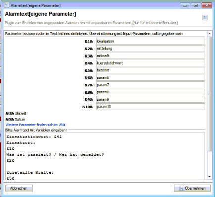

    Schau' mal...
    Ich lesen den Ort im Alarmtext mit dem Schlüsselwort [lokalisation] aus.
    Muss ich dass dann auch nochmal im Textfeld angeben in Form von &lokalisation& ?
    Ich dachte es würde nur über die festgelegten Parameterzahlen &1&, &2&, etc. gehen.
    Screenshot anbei...

    Also aus der Mail nimmst du den Ort als Klartext raus und speicherst den untwrm dem Parameter lokalisation.
    Also im mailinput hast du igendwie ort; endeort; lokalisation gespeichert. Dann sollte es funktionieren wie du es hast.

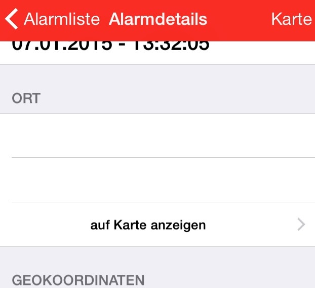

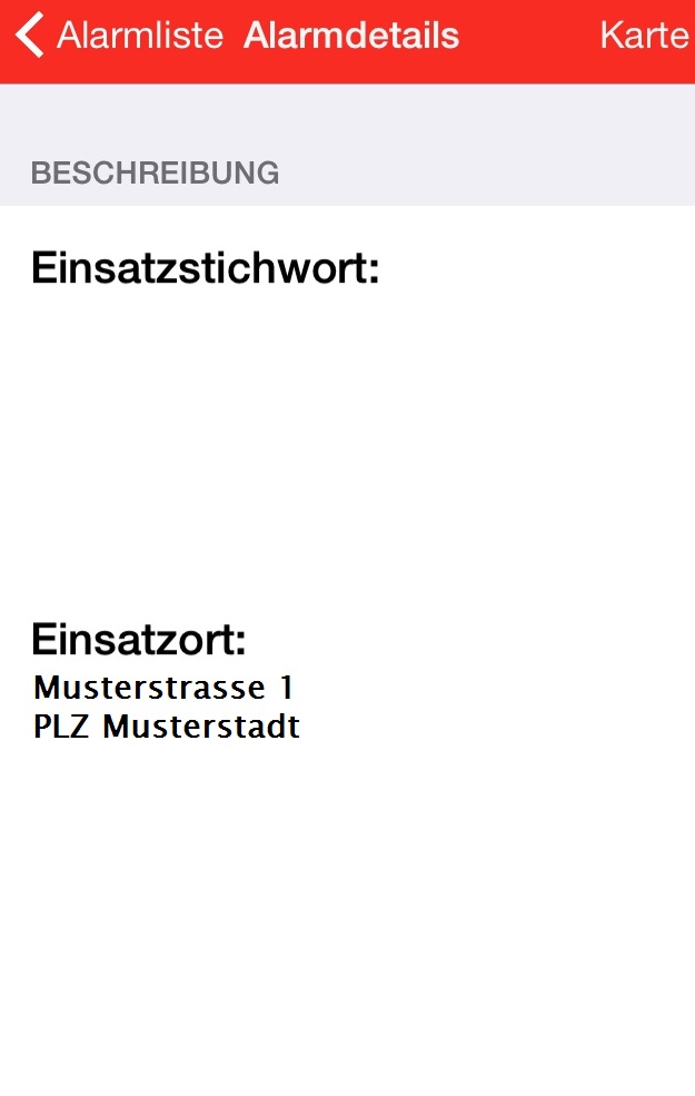

    Funktionieren tut das ja auch... aber erzeigt mir den Ort in aPager iOS nicht im Absatz "Ort" an sondern bei "Beschreibung".
    Ich spreche das Feld nicht an...
    ZL

    Die Adresse hat er in aPager schon immer richtig berechnet. Das ist korrekt. Seinerzeit auch ohne weiteren Adresszusatz über den Alarmtext.
    Es scheint wohl jetzt auch zu funktionieren, dass das korrekte Feld angesprochen wird.
    Ich vermute aber einmal das die Zeichen dort begrenzt sind??
    Bei mir erscheinen nämlich jetzt "..." (3 Pünktchen). Kann mir jemand sagen wie viele Zeichen dort Verwendung finden dürfen.... oder liegt es an etwas anderem?
