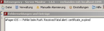

    Mit der Version kommt folgende Meldung
    aPager-iOS --- Fehler beim Push: Received fatal alert: certificate_expired

  8. #38
    10.06.2007
    571
    Siehe screenshot
    Habe um 9:20 runtergeladen
Hits:	206
Größe:	214,6 KB

  12. #42
    10.06.2007
    571
    Fehler bleibt.
    Habe erst nur die Datei getauscht: Fehler bleibt.
    Neuinstallation: Fehler bleibt.
    Geändert von grisu1975 (09.02.2014 um 11:24 Uhr)
