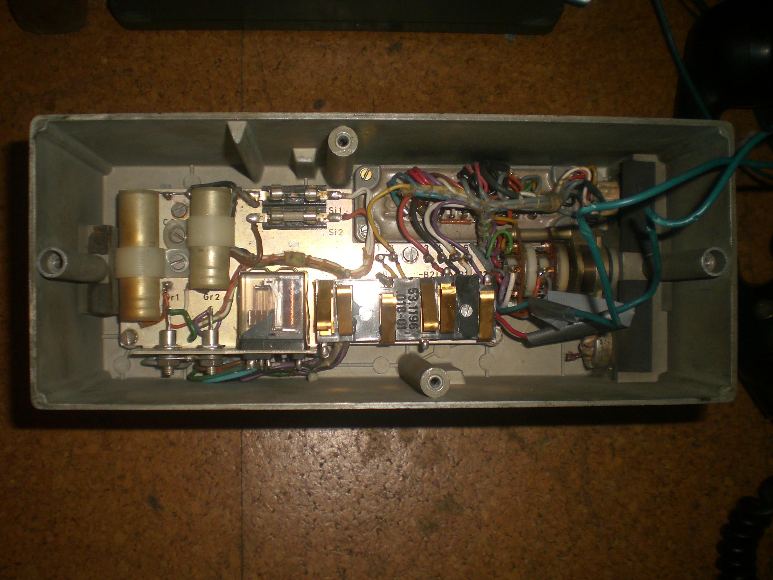

Denn das ist ziemlich dicht aufgebaut...es gab sogar direkte Aufsteckantennen die auf die Buchse einer wie in deinem Bild stehenden Fug7b aufgesteckt betrieben zu werden.
Hat dem Gerät oder dem Hörer nicht geschadet...das Gerät ist dafür konzipiert sowas ab zu können.

Tatsache ist das einige HiOrg's und Bundesanstalten durchaus noch solche Geräte reparieren lassen, weil sie entweder darauf angewiesen sind, oder auch weil die Geräte für Katastrophenfälle eingelagert werden sollen.
Findet man soeine Kiste auf nem Flohmarkt oder auf eBay, dann kann man annehmen das sie aufgrund dieses Fehlers irgendwo ausgesondert wurde.
Wer weis...möglicher weise sogar ein Gerät welches ich vor jahren schon als Totalschaden abgeschrieben habe. Oder irgend eine Funkwerkstatt woanders davor kapituliert hat.
Wie gesagt: Die TFK-Fug7b sind sehr wartungsfreundlich und einfach reparierbar.
Das einzige was heute (seid vielen, vielen Jahren schon) die Reparierbarkeit erschwert sind die Kollateralschäden durch explodierte Tantalkondensatoren.
Es liegt aber offenbar in der Natur der HiORG's das man sich dort nicht darum sorgt wenn solch ein Gerät mal kurz zischt und eine stinkende Rauschwolke ausstößt. Es wird einfach weiter genutzt statt sofort das Gerät in die Werkstatt zu bringen.
Hat soein Gerät dann 5...6...7 mal so gezischt und gequalmt, ist da nur noch mit viel Glück was zu retten.
Schließlich explodieren diese kleinen Biester aufgrund Lufteintritt durch hitzebedingte Risse explosionsartig mit einer 1-2cm großen und knapp 1000°C heißen Stichflamme.
Alles im Umkreis der Stichflamme verbrennt zur Unkentlichkeit!
