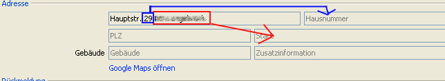

    Desweiten sehe ich in der FE Serverübersicht, wenn ich den Einsatz auf machen, das er die Straße, Hs-Nr. (blau), den Ort (Rot) in das Feld Straße eingetragen wird. (Siehe Bild!)

    Nur mit einem Straßenverzeichnis kannst du die Adressen komplett aufteilen in Straße, Ort und Hausnummer. Mit den anderen Modi geht das nicht (was zu Anzeige in aPager jedoch nicht weiter schlimm ist).

    Leider muss ich dir widersprechen, denn die Kartenfunktion bei iOS aPager geht so nicht, die funktioniert erst wenn ich das alles in die jeweiligen Felder eingetragen habe...
    Wo ich jetzt aber gerade dran bin, das zu ändern, so das ich das Straßenverzeichnis nutze.
    Muss ich da zu jedem Ort die PLZ angeben oder reicht der Ort?
