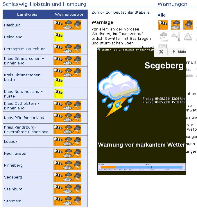

    Wenn eine Warnung aktiv ist, am besten einen Screenshot von der DWD Bundesland-Übersicht schicken (das ist eine Tabelle mit allen aktiven Warnungen des gewählten Bundeslandes)

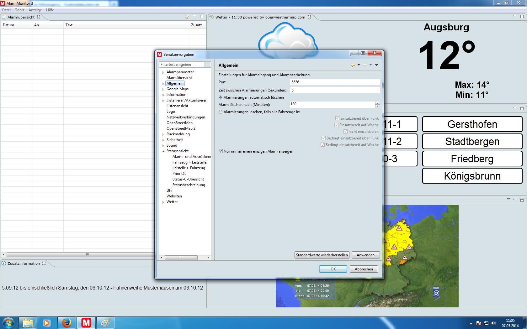

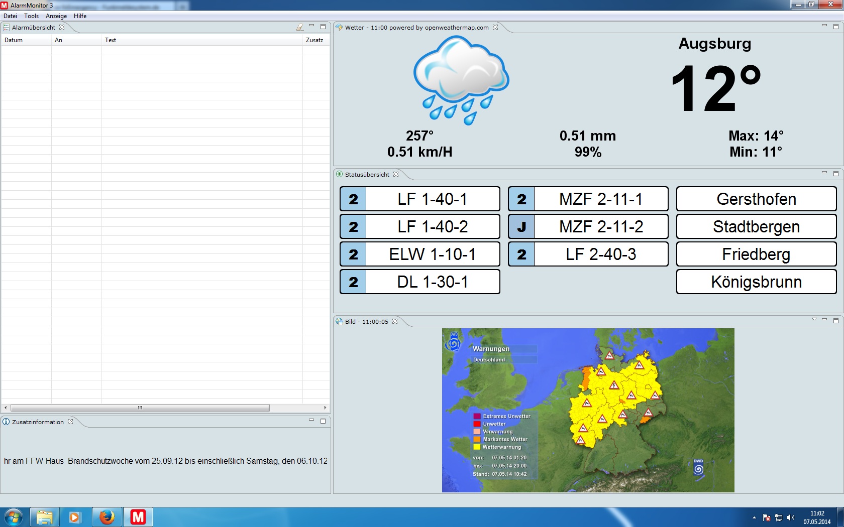

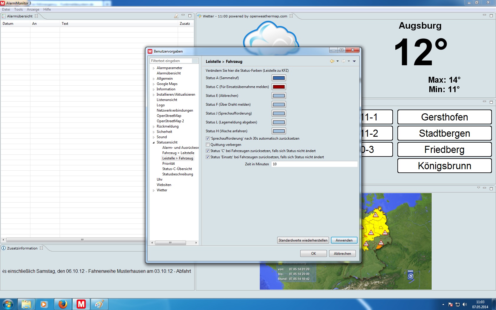

    Hallo, mir sind ein paar kleinigkeiten aufgefallen vielleicht könnt ihr mir helfen die zu lösen.
    1. Der Status J (Sprechaufforderung) setzt sich nicht automatisch nach 30s in den vorherigen status zurück, obwohl der haken gestzt ist (aktuellestes AM update installiert)
    2. in meinem beispielbild sind 4 "feuerwehren" in der statusübersicht die KEIN fahrzeug repräsentieren, diese werden vei mir durch 5-ton (fms32-pro) auf einsatz gesetzt.
    früher setzte sich der alarm automatisch anhand der funktion "alarmierung automatisch löschen nach (minuten):" zurück. in meinem fall 180 minuten. jetzt ist mir aufgefallen das sich der status "einsatz" mit der zeit auf bild 2 zurücksetzten lässt. die bringt mir das problem das die alarmierte feuerwehr bereits nach 10 min wieder zurückgesetzt wird, so wie das bei status C der fall sein soll. ich hoffe ihr versteht was ich meine. kann mich schwer ausdrücken :)
    3.dieser punkt ist nur ein vorschlag.
    bei bild 3 kann man einstellen das die alarmierung gelöscht wird wenn alle fahrzeuge wieder auf status 2 sind. das ist sehr gut nur wäre es schön wenn mman einstelen könnte wenn alle fahrzeuge auf status 2 sind + 30 minuten. dann könnte jeder nochmal auf den monitor kucken nach einsatzende und nach 30 minuten verschwindet das ganze.
    und 4. wo kann ich die zeit einstellen wenn 2 alarme eintreffen und der monitor im wechselmodus ist. das läuft aktuell so schnell hin und her das nicht mal die karte geladen werden kann.
    ich hoffe ihr könnt mir helfen. danke im voraus

    zu Punkt 4: Einstellung -> Allgemein -> Zeit zwischen Alarmierungen
    -Falls mehrere Alarmierungen im AM3 gleichzeitig eintreffen, werden diese abwechselnd angezeigt. Diese Zeit gibt an, wie lange ein Alarm jeweils angezeigt werden soll, bevor zum nächsten gewechselt wird.Diese Zeit greift nur, wenn die Funktion Nur immer einen einzigen Alarm anzeigen deaktiviert ist.
    http://www.alamos-ug.de/mediawiki/in...itle=Allgemein
    zu 1. ist mir auch schon aufgefallen! ist auch mit Sprechwunsch (Status 5 Fahrzeug)
    1.
    Ja, ist ein Fehler, wird behoben. (Bei Status 5 sollte es aber keine Probleme geben)
    2.
    Auch hier gibt es ein Update mit mehr Log-Ausgaben. Jedoch sollte auch jetzt bereits die 180 Minuten verwendet werden. Was steht denn dazu im AM3 Log?

    1.
    2.
    EDIT
    Update via Beta-Update-Site online. Anleitung zur Einrichtung der Beta-Update-Site:
    http://www.alamos-ug.de/mediawiki/in...s_f%C3%BCr_AM3
    Also danke für die lösung bei punkt 4. ich dachte immer das ist die zeit in der neue alarme ignoriert werden :)
    Und zu punkt 2. ich hab das getestet heite mittag und hab vorher die aktuellen updates installiert (aber nicht die beta) da reagierte das ganze nicht auf die 180 minuten. Ich installier mal die beta updates und teste das nochmal ende nächste woche. Danke schon mal :)

    Da ist dann nur eine kleine Änderung nötig.
    Gesendet via Mobile App

  10. #40
    Zitat Zitat von enno82 Beitrag anzeigen
    Frage:
    Wenn ich im AM3 eine Website mit einem sich selbst aktualisierenden Bild einsetze, fügt er das entsprechende Bild in der Originalgröße ein.
    Habe ich irgendwo eine Möglichkeit die Größe im Am3 zu skalieren ?
    Bsp. dieser Link:
    http://www.k-kirchner.de/dwdsat/maps/SchilderD.jpg
    Dieses Bild nun jedoch kleiner im Am3, ich bekomme es nur in Originalgröße rein.
    Das kannst (und musst) du mit HTML machen.
    Also eine Website basteln, welche das Bild skaliert anzeigt. Sollte funktionieren.
    Zitat Zitat von Löwe-SE Beitrag anzeigen
    so ist die aktuelle Ansicht...
    Das heißt das Warnlevel wird erkannt. Der Name ist eigentlich auch der gleiche wie in FE hinterlegt. Die Warntypen werden also trotzdem nicht erkannt?
    Korrekt...der Warntyp ist leer.
