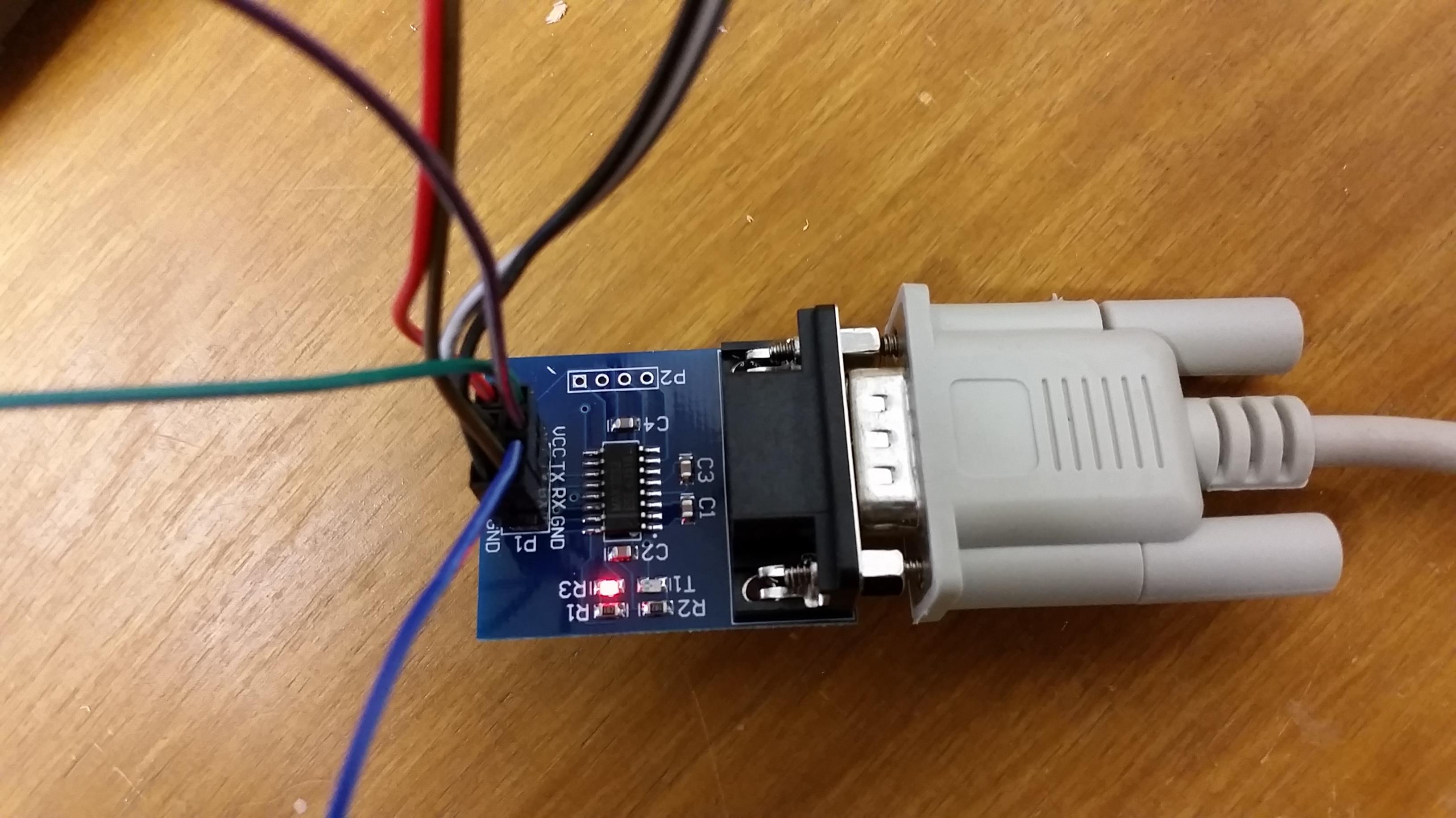

    habe Probleme das nachzubauen.
    habe alles so wie oben beschrieben zusammengebaut, verwendet wird ein RS232/TTL-Wandler von Pollin mit einem MAX3232:
    GRD --> Pin2 DME-LGRA Expert von links in der Draufsicht und Masse aus USB Netzteil
    RX --> PIN4 DME-LGRA Expert von links in der Draufsicht
    TX --> PIN5 DME-LGRA Expert von links in der Draufsicht
    VCC --> mit 5 V (+) aus USB Netzteil versorgt
    Dann sind entsprechend 4,7k Widerstand zwischen VCC / RX und VCC / TX.
    Ich denke so sollte die Sache richtig angeschlossen sein.
    Der D-Sub geht auf ein RS232 - USB Adapter an den PC.
    Leider sagt mir die PSW900 bei einem Boss900 bzw. Boss926 "Keine Antwort vom Pager".
    Hat jemand eine Idee woran es liegen könnte?
    Habe leider keinen Rechner mehr um es direckt an COM prüfen zu können.
    Gruß Grisu911
Hits:	955
Größe:	430,6 KB
    03.08.2010
    88
    das klappt nicht mit deiner Schaltung. Falsche Kondensatoren!! Hatte ich auch schon mal probiert.
    Also am Max2323 liegt es nicht den kannst du ohne Probleme nehmen.
    16.01.2012
    18
    und Danke für den Hinweis!
    Wenn ich das jetzt richtig deute hat der fertig gelötete RS232/TTL-Wandler 100nF Kondensatoren verbaut und diese müssten nach anderen Schaltungen die ich gefunden habe eigentlich 10MikroF haben.
    Somit ist es wohl doch einfacher den Bausatz von Pollin mit dem Max232 zu nehmen als die Kondensatoren in der Platine zu tauschen.
    Ist das so richtig oder bin ich wieder auf dem Holzweg?
    Gruß Grisu
    03.08.2010
    88
    Jo genau das wäre das einfachste oder du baust dir die Schaltung einfach auf ein stück Lochraster.
    Mit 100nF Kondensatoren klappt das nicht das müssen schon die 10µF Elkos sein.
    Das würde ich so pauschal nicht sagen.
    Es gibt dutzende...wenn nicht gar zig Ausführungen und Generationen von Maxim.
    Der MAX232N oder MAX232DN vor Jahren, sozusagen in der ersten Version, brauchte 10µF, korrekt.
    Es gibt heute aber auch modernere Vertreter die mit 1µF oder gar 100nF arbeiten.
    Das findet man aber nur herraus, wenn man die komplette Chipbezeichnung nimmt (inklusive kompletten Suffix, MAX232 alleine reicht nicht!) nimmt, und sich das exakt dazu passende Datenblatt von Maxim saugt.
