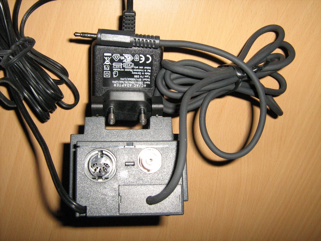

    Umbau der Ladeschale
    Der Umbau der Ladeschale gestaltet sich sehr einfach. An die Tx-, Rx- und GND-Pins der Ladeschale habe ich ein 3,5mm Klinkenstereokabel angelötet und rückwärtig aus der Ladeschale hinausgeführt. Dieses Kabel dient zur Verbindung des Melders mit dem Programmieradapter. Das wars schon am LGRA. Wichtig ist nur, die Spannungsversorgung der Ladeschale nicht mehr zu stecken, wenn der Melder ausgelesen und programmiert wird.

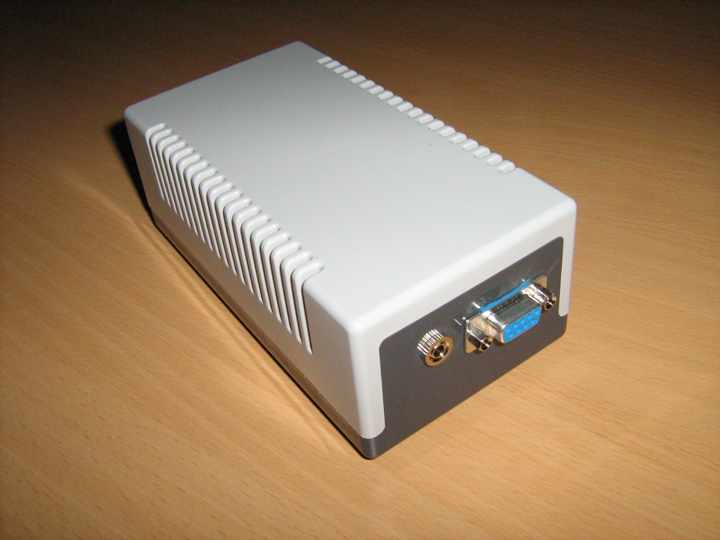

    Bau des Programmieradapters
    Ja meine Variante des Programmieradapters ist schon ziemlich "groß" geraten. Der Adapter hat 2 Platinen, welche in einem Kunststoffgehäuse untergebracht sind. Auf einer Platine wurde der Pegelwandler untergebracht. Dort wird das Klinkenkabel der Ladeschale verbunden und per RS232-Schnittstelle kann ein PC mit Auslese/Programmiersoftware angschlossen werden.
    Auf der 2ten Platine ist die Spannungsversorgung geregelt. Zum einen werden dort die 5 Volt für den Pegelwandler weitergereicht und außerdem ist auf dieser Platine ein Spannungswandler (LM317) verbaut. Dieser regelt die 5 Volt aus dem Netzteil runter auf einen Bereich zwischen 1,2 und 1,5 Volt und stellt diese auf einer 1,5mm-Klinkenmonobuchse bereit. Wozu diese benötigt werden siehe nächster Punkt.

    Dem hinzuzufügen wäre noch, dass die Klinkenstecker nur im spannungslosen Zustand gesteckt werden sollten. Denn ein Klinkenstecker erzeugt im Steckvorgang einen Kurzschluss.
    Der "Batteriedummy" wäre nicht nötig. Man kann die Spannung über die Pins einspeisen...
    24.11.2012
    8
    Danke für die Ergänzung.
    Wie kann ich die Spannung den über die Pins einspeißen? Eins ist ja laut diversen Anleitungen klar: Niemals Die Spannungsversorgung der Ladeschale stecken wenn programmiert / ausgelesen wird...
    faboi Gast
    Deshalb extern einspeisen... Über GND und CHG. Leider habe ich gerade kein Schaltplan, aber aus dem Kopf heraus sollte es funktionieren. Evtl. noch die Pins von der PCB im LGRA trennen.

    Zur Verbesserung: Ich musste bei der Kopplung eines Mikrocontrollers (zur Großdisplaysteuerung) mit dem Melder feststellen, dass der Melder häufig Fehlauswertungen machte. Lösung war ein Optokoppler zwischen DME und UART.
