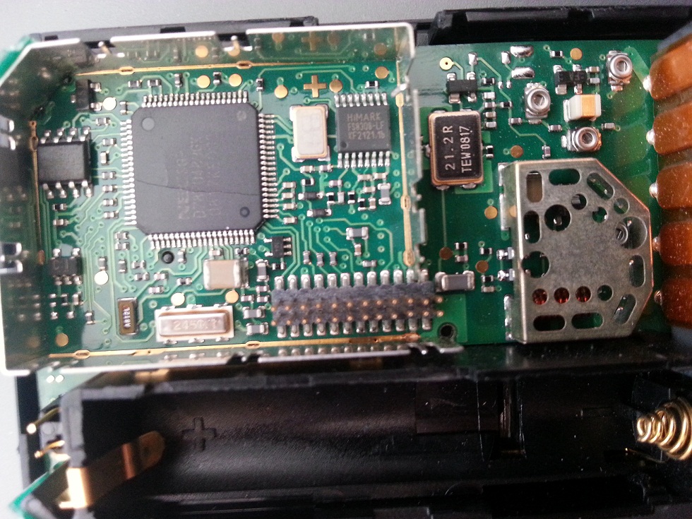

    ich habe hier einen Quattro XLS der nicht mehr angeht.
    Nachdem ich mir die Untere große Platine angeschaut habe, kann ich einen "Riss" bzw Sprung im großen Bauteil NECSGP D78F9489GK erkennen. Ist das der Prozessor?
    Und wenn ja, ist es möglich den austauschen zu lassen? Oder ist das in dem Fall ein wirtschaftlicher Totalschaden?
    Hab hier nun auch noch ein Foto hinzugefügt auf dem der vermeindliche Schaden zu sehen ist
    Vielen Dank euch schonmal

    ich würd ma sagen das ist ein wirtschaftlicher totalschaden....

    Die interssantere Frage ist:
    Ist auf diesem IC die Firmware?
    Weil den IC könnte ich kostengünstig bekommen ebenso habe ich einen echten Profi an der Hand der mir ihn kostenlos einbauen könnte.
    Daher ginge es wohl nur um das Firmware aufspielen und da ist die Frage ob Funkwerkstätten diese Firmware haben und sie auch aufspielen könnten

    Die Firmware steckt im Prozessor.Aufspielen kann die nur Swissphone (wenn ich mich irre bitte ich um Nachricht :-))
    Der Melder ist übrigens ein i-Melder;Den kannst Du beruhigt als Totalschaden abstempeln.
    Da der Prozessor gebrochen ist wurde das Gerät sehr stark von der Vorderseite aus gedrückt;der Lautsprecher ist garantiert auch hinüber-neben den unzähligen Kondensatoren und anderen SMD-Bauteilen,die garantiert auch Risse bekommen haben.Dass ist ein Fass ohne Boden...

    Hab das Gerät von nem Experten für Platinen untersuchen lassen. Es ist nur der IC kaputt alle anderen Teile inkl Lautsprecher sind in Ordnung. Der riss ist auch nicht durch nen starken Druck gekommen sondern durch nen Sturz aus ca 1 meter Höhe (Nachttisch)
    Gut fällt aber dann weniger wegen wirtschaftlichem Totalschaden aus sondern leider nur daran die Firmware da drauf zu bekommen

    Halt uns dann bitte mal auf dem laufenden,ob jemand das Gerät wieder zum Leben erwecken konnte und ob wirklich nur der µP defekt war.
    Wie hat der Experte das Empfangsteil getestet? Ein Draufsichtmikroskop ist bei den i-Meldern mit SMD Bauteilgröße 0402 leider keine große Hilfe mehr-auf eine befundlose Sichtkontrolle würde ich mich da nicht verlassen und mehr ist bei totem µP ja nicht möglich;-)

    Ich selbst kenne mich damit leider nicht aus, sodass ich nicht weiß, was er alles gemacht hat bzw was du mit "Empfangsteil" meinst.

    WENN es nur der Prozessor ist, der kaputt wäre, würde sich eine Reparatur durch Swissphone noch lohnen.
    Aber: Viel interessanter wäre hier wohl, Wie dein Kollege die Leiterplatte getestet hat...
    Denn das sind mindestens 6 Lagen Multilayer, da reicht nicht mal ein einfaches Röntenbild...

    Bei uns in der Arbeit werden Platinen hergestellt und repariert ich vertraue unseren Technikern also wenn siesagen dass sonst alles in Ordnung ist. Der Kollege war sich eben nur nicht sicher ob auf diesem IC eben auch die Firmware drauf ist. Aber IC tauschen und dann zu Swissphone geben zum bespielen solte dann ja die Lösung sein und hoffentlich auch nicht soooo teuer oder?

    Also Swisssphone spielt dir definitv keine Firmware auf einen Controller.
    Da diese µC teilweise von Swissphone einer sogenannten Maskenprogrammierung unterzogen werden, hilft nur wenn Swissphone den Chip selbst tauscht...
    Kann von den Kosten zwar an die Hälfte des Neuwertes rankommen, aber aktuell sind diese Melder ja eh gebraucht schon noch ziemlich teuer...

    Gibt es den Proz denn nicht als Originalersatzteil?Dann hätte man das ganze Drama mit der Firmware nicht...

    Aha und du willst dann den Prozesser einlöten?
    Viel Spaß mit ROHS löten.
    Und außerdem hat das noch ein anderen Grund warums die nicht als Ersatzteil gibt, wer mitdenkt kann sichs denken.
    Schick ihn zu Swissphone, aber angeblich in die Schweiz, weil die Deutschen das auch nicht können/dürfen.

    Nur weil Du das nicht kannst heißt das nicht,dass ich es nicht kann ;-P
    Ich habe lediglich geäußert dass/ob es den Proz als E-Teil gibt.Und dann habe ich "mitgedacht" und dachte mir "guck mal in den Serviceordner"... und siehe da.. den Proz gibt´s einzeln. Willste auch noch die Ersatzteilnummer wissen?
    Bitteschön:
    #148219 , IC200 / µPD78F9489GK-9EU-A TQFP 80 Flash
