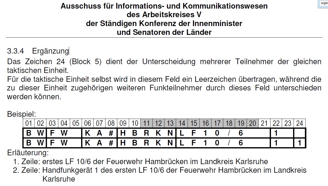

    wie genau lautet in NRW die OPTA Kennzeichnung, wenn man mehrere MRTs in einem Fahrzeug verbaut hat (z.B. im ELW)?
    Läuft das über das Feld "Erg" (Siehe Anhang)

    Guck dir mal bitte die Grafik aus dem ersten Posting an. Daraus lese ich folgendes:
    Erster ELW, erstes Gerät
    Ziffer 4.2: ELW1 (Funktionszuordnung)
    Ziffer 4.3: 01 (Ordnungskennzahl)
    Ziffer 5: keine (Ergänzung)
    Erster ELW, zweites Gerät
    Ziffer 5: ??? (Ergänzung)
    Zweiter ELW, erstes Gerät
    Ziffer 4.3: 02 (Ordnungskennzahl)
    Zweiter ELW, zweites Gerät
    Jetzt ist dei Frage, ob die Zuordnung des zweites Gerätes, ähnlich wie bei den HRTs, über die ZIffer 5 (Ergänzung) gemacht wird?
    Viele Grüße
    Tüddeldraht - ein Mittel für jeden Zweck ;)
    21.05.2003
    217
    so in der Art:
    http://www.funkmeldesystem.de/foren/...1&d=1375637609
    Aber ist auch keine Eindeutige Aussage... :/
    1. MRT: NWFW ABCXYZ01ELW1 01
    2. MRT: ?
    Viele Grüße
    Steht auf der zweiten Seite der "Anleitung zur Umsetzung der OPTA-Richtlinie in Nordrhein-Westfalen für Behörden und Organisationen mit Sicherheitsaufgaben im Bereich der allgemeinen Gefahrenabwehr" ...
    2.5 Ergänzung
    Die Ergänzung wird verwendet, wenn fahrzeugbezogene Endgeräte weiter differenziert wer-den sollen. Für MRT werden die Ziffern 1 bis 9 verwendet, für HRT Buchstaben des Alpha-bets.
    21.05.2003
    217
    Ok, das ist doch mal ne Aussage :) Dank Dir.
    Wenn nur ein MRT verbaut ist, fällt die Ziffer 5 ja weg.
    Nur was passiert, mit der ersten OPTA, wenn zwei MRTs verbaut werden?
    1.MRT: NWFW ABCXYZ01ELW1 01 1
    2.MRT: NWFW ABCXYZ01ELW1 01 2
    3.MRT: NWFW ABCXYZ01ELW1 01 3
    oder
    oder:
    2.MRT: NWFW ABCXYZ01ELW1 01 1
    3.MRT: NWFW ABCXYZ01ELW1 01 2
    Viele Grüße
    29.10.2007
    1.737
    Da ist die Anleitung - wie in vielen anderen Punkten - nicht eindeutig. Sinnvoll ist nach meinem Verständnis einzig die erste Variante.
    Tja, liest man nur diese 3 Beispiele, könnte man auch generell bei jedem Fahrzeug das 1. MRT immer mit der 1 in der "5" angeben...
    Egal ob irgend wann eines dazu kommt oder eben nicht :)
    Und dann bei den HRTs natürlich auch immer mit dem A anfangen, auch wenn es ein KdoW ist, der in vielen Fällen lediglich ein HRT-Aktiv bekommt...
    21.05.2003
    217
    Da gebe ich dir recht. noch mehr sinn würde es aber machen, es genau vorzugeben. Gerade, bei einem bundesweiten system. Aber das hat ja schon mit den Funkrufnamen nicht geklappt (siehe Niedersachsen. Die nehmen das, was wir in NRW "wegschmeissen") :D
    08.07.2002
    280
    hier mal ein Zitat aus einer E-Mail vom DRK Landesverband an mich. Der Text ist jetzt etwas aus dem Zusammenhang aber er beantwortet die Frage ganz gut.
    Handelt es sich bei den ELW 1, ELW 2, MediPKW und KTW, RTW tatsächlich um dem Fahrzeug zugeordnete HRT, dann ist die Ergänzung „A“ richtig oder sind das eingebaute Fahrzeugfunkgeräte (MRT)? Dann würde der Buchstabe entfallen und bei den ELW 1 und ELW 2 muss als Ergänzung die Ziffer „1“ eingetragen werden. Begründung: Bei diesen beiden Fahrzeugtypen sind nach Norm mehrere Digitalfunkgeräte (MRT) vorgesehen. Da die verschiedenen Geräte eindeutig unterschieden werden müssen, erfolgt eine Kennzeichnung mit den Ziffern 1-9 in der Spalte Ergänzung. Die Ergänzung wird nicht gesprochen.
    HRTs die keinem Fahrzeug fest zugeortnet sind werden übrigen ganz normal mit xx HRT 01 bis xx HRT xx durchnummeriert.
    Gruß Marcus
