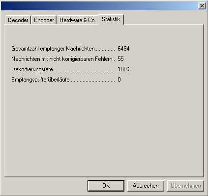

    Ein anständiger Diskriminatorausgang mit OPV, wie z.B. das Signal aus einer GM3x0 oder VX-2x00 an einer angemessenen (nicht zu guten) Antenne schafft es problemlos auf soeine Statistik wie im Anhang zu sehen...
    Auswertungen mit Scannern und billig-Diskriminatorausgängen kommen selten über eine Decodierrate von 70-80%...häufig deutlich drunter noch.
