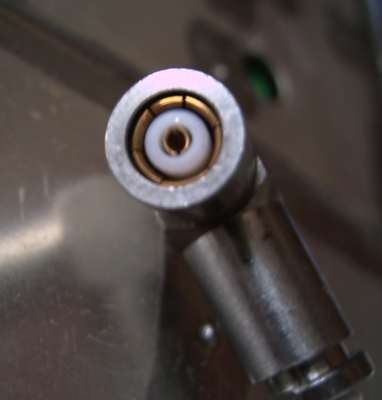

    ich hätte lt. Foto auf MMCX getippt.
    Heute sind mal MMCX-Kupplungen angenommen.
    Ergebniss: Viel zu klein!
    Siehe erstes Foto.
    Das zweite Foto zeigt die originale Kupplung, das dritte wie das zusammengesteckt aussieht.
    Das vierte Foto zeigt den Original-Stecker neben einer SMB-Kupplung.
    Letzeres sieht grob schonmal am besten aus...aber:
    Die Bosch-Verbindungen haben einen dickeren Stift als SMB, ebenso ist die gewöblte Aussenhülse des Steckers viel zu dick, als das da ohne Vorschlaghammer ein SMB-Gehäuse drauf passen würde..:-(
    BTW: Diese Stecker wurden nicht nur in den KF..4 eingesetzt, sondern auch in den Fug8-Serien von Bosch um 1980.
    Die endsprechenden KDS zu den Bosch-Fug8-Serien wo diese Stecker verwendet wurden, verschweigen aber jegliche Bezeichnung oder Ersatzteilnummern zu diesen Steckern.
    Habe inzwischen den kompletten Telegärtner-Katalog nach verdächtigen Serien abgesucht.
    So langsam glaube ich das Bosch damals auf Grundlage der SMB-Norm da was komplett probitäres gebaut hat.
    Eben damit jede Funkwerkstatt die deren Duplexweichen abstimmen will auf Bosch-Eigene Pigtails angewiesen ist. Dummer weise gibt's da aber nix mehr...:-(

    Hast Du mal bei Rosenberger angefragt ?
    Ich denke aber die werden ein Muster brauchen um die Stecker eindeutig zu verifizieren.
