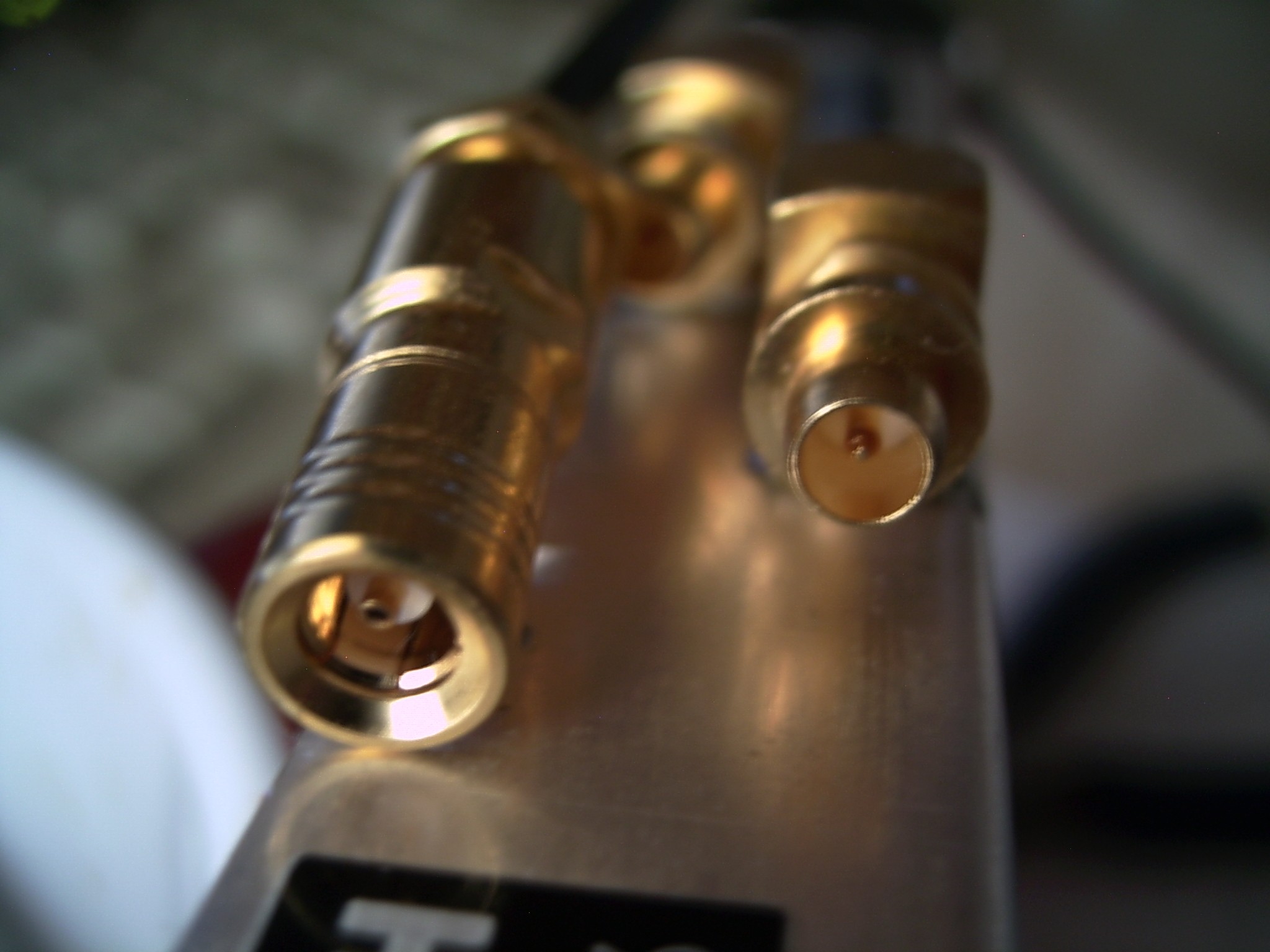

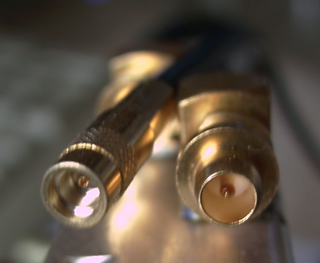

    Heute sind mal MMCX-Kupplungen angenommen.
    Ergebniss: Viel zu klein!
    Siehe erstes Foto.

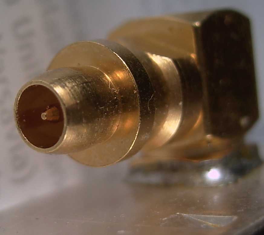

    Das zweite Foto zeigt die originale Kupplung, das dritte wie das zusammengesteckt aussieht.
    Das vierte Foto zeigt den Original-Stecker neben einer SMB-Kupplung.
    Letzeres sieht grob schonmal am besten aus...aber:
    Die Bosch-Verbindungen haben einen dickeren Stift als SMB, ebenso ist die gewöblte Aussenhülse des Steckers viel zu dick, als das da ohne Vorschlaghammer ein SMB-Gehäuse drauf passen würde..:-(
