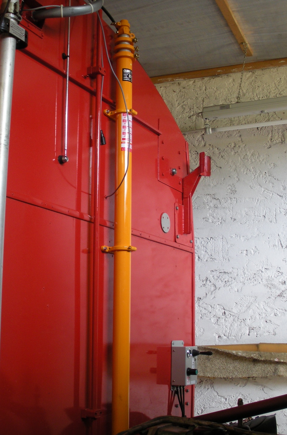

    Solch einen aus der QT Serie haben wir auch am ELW 2, dazu die Druckluftkontrolleinheit von Teklite (Kat. Nr. 25219). Wurde von unserer KFZ-Werkstatt entsprechend der Vorgaben angeschlossen und funktioniert einwandfrei.
    Such dir am besten die genaue Typennummer vom Mast heraus und ruf bei der Firma an. Die werden dir dann schon das entsprechende zusammenstellen.
    Nachtrag: Zwecks der "Winterproblematik" kann man Glück oder Pech haben. Bzw. auch entsprechend Vorbeugen. Wir hatten bei der Lieferung ein Fett/Vaseline dazu bekommen und den Mast großzügig damit behandelt (und danach regelmäßig wiederholt). Das Fahrzeug steht in einer unbeheizten Halle und hatte Sommer wie Winter keine Probleme. Wichtig ist m. E. eine regelmäßige Nutzung. Das betrifft aber auch Kurbel- und Schiebmast!

    Sieht doch gut aus, werde dies meinen Projektleiter mal zeigen.
    Ihr kennt nicht zufällig die Abmessung der Steuerung von Teklite (Kat. Nr. 25219)?
    Gruß Stefan
    12.11.2011
    99
    Pauschal würde ich irgendwas mit 25x15x8cm schätzen... Kann es dir leider nicht genau sagen, da ich mit dem Fahrzeug nichts mehr zu tun habe ;) Wenn ich Glück habe seh ich ihn morgen und könnte dann genauer messen.

    So, hatte vorhin kurz Zeit nachzumessen: 23x13x7cm (HxBxT)
    Die Tiefe inkl. Steuerhebel ist 17cm. Da war meine Schätzung nichtmal so verkehrt ;) Im unteren Bereich muss natürlich noch Platz für die Schläuche eingeplant werden!
