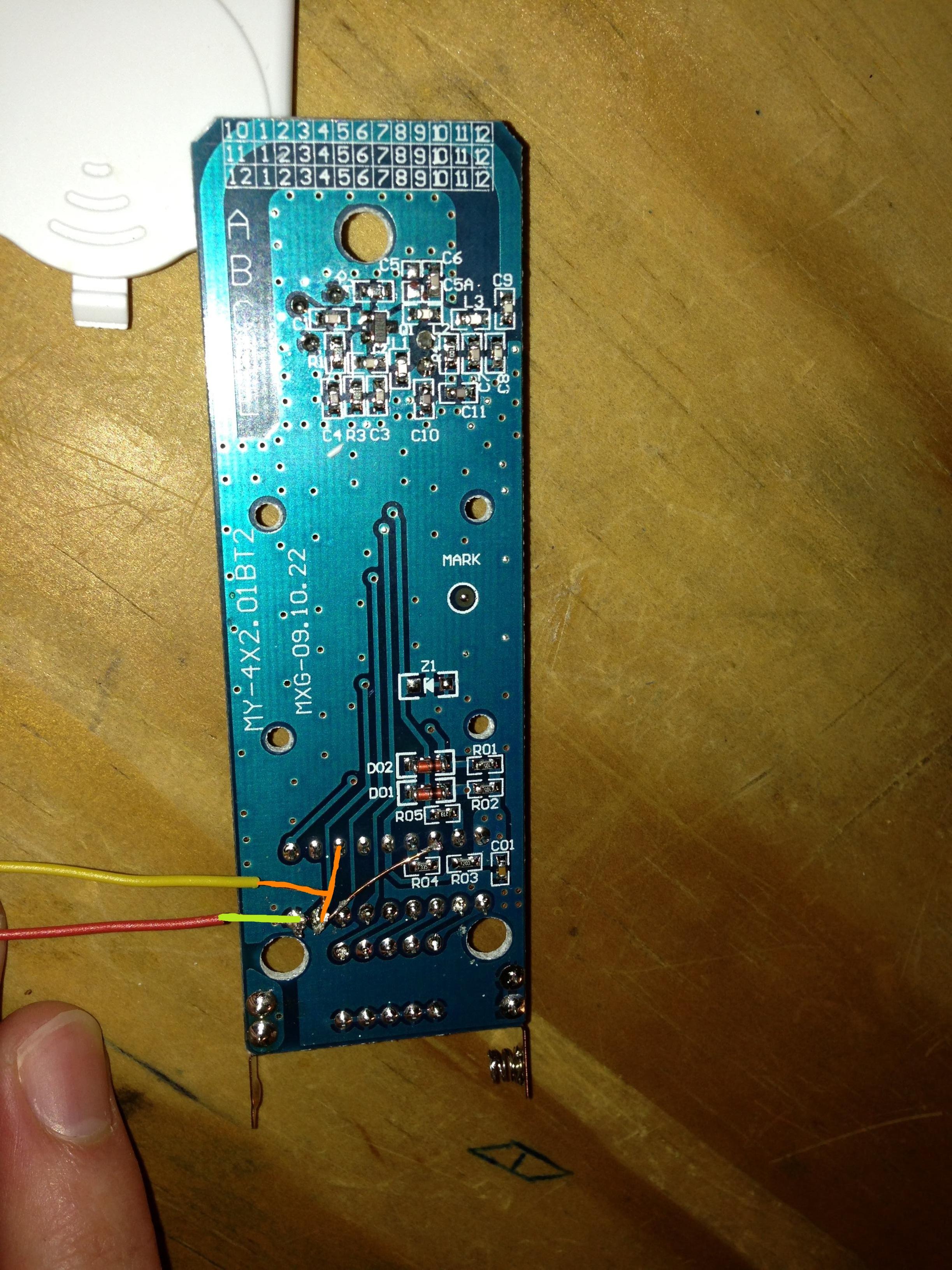

    Habe es jetzt nach MeisterH's Anleitung gemacht, also am PT2262 eine Brücke zwischen Pin 8 und 12 und daran noch den Draht zum Relaiskontakt, den anderen Draht zum Relaiskontakt an Pin 9, jetzt Funktioniert aber die Fernbedienung nicht mehr.

    Mal ein Foto von der Lötaktion. Danke.

    Habe im übrigen gerade selbst meine Elro Fernsteuerung aufgeschraubt, und es funktioniert genau so wie ich es beschrieben habe.
    Brücke zwischen Masse, 8 und 12 schaltet ein, Brücke zwischen Masse, 8 und 13 wieder aus.
    Bild!

    Also im Anhang ist nochmal die Belegung von der DIN-Buchse, damit du weißt, wo die Drähte am Relaisanschluss hinführen. Gelb führt zu 3 und Rot führt zu 1.
    Vielleicht steh ich auch einfach nur auf dem Schlauch und habe falsch gelötet?!
    Ansonsten könntest du ja mal ein Bild deiner Fernbedienung anhängen, wäre glaub ich das einfachste. Meine Fernbedienung ist übrigens von mumbi, aber die Funktionsweise wird ja wahrscheinlich die gleiche sein.
    Das Mausklavier steht auf "Werkzustand", habe den Kram nach Bedienungsanleitung eingerichtet.

    Ist da an der gelben "Lötstelle" ein Schluss nach GND ?
  7. #22
    03.04.2012
    39
    Masse ist das rote. Kann natürlich sein, dass ich die Anleitung falsch verstanden habe und deshalb auch falsch gelötet habe

    Glückwunsch, du hast auf den Osc. Eingang gelötet...
    8 und 12 Brücken, nicht 8 und 16!
  9. #24
    03.04.2012
    39
    Ah, dann hab ich wohl von der falschen Seite gezählt..
    War sonst alles richtig? Also auch der Relaisanschluss?

    Hab jetzt die richtigen Pins gebrückt, jetzt funktionieren die anderen Schalter nicht..

    ich habe das Gleiche Problem, ich weiß nicht wo ich was anlöten muss muss. Ich habe aus diesem Grund noch mal ein Foto gemacht wo ich die Brücke bzw. die Lötstellen eingezeichnet habe.
