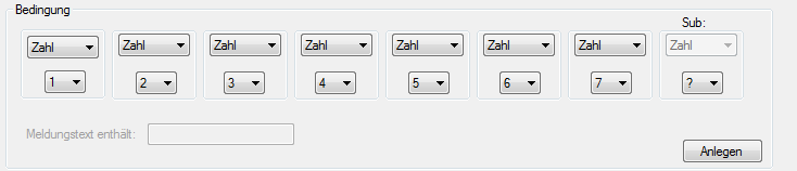

    hab's grad auch mal probiert:
    du kannst zwar über der subric zahl nicht verändern (ist ausgegraut) aber einfach 1,2,3,4 oder '?' wählen. und ? ist ja was du willst.
    sieht dann so aus wie auf dem bild

    23.03.2013
    25
    Naja ich sag es ja es fehlt hier viel Dokumentation..........
    Ja es geht
    Ich beschreibe das mal in meinen Worten
    Regeln
    Pocsag
    Eine Regel makieren
    Dann kann man bei Sub : Zahl auch das Fragezeichen auswählen
    das die Regel bei allen Alarmarten wirkt.
    Dann auf Anlegen klicken ,speichern
