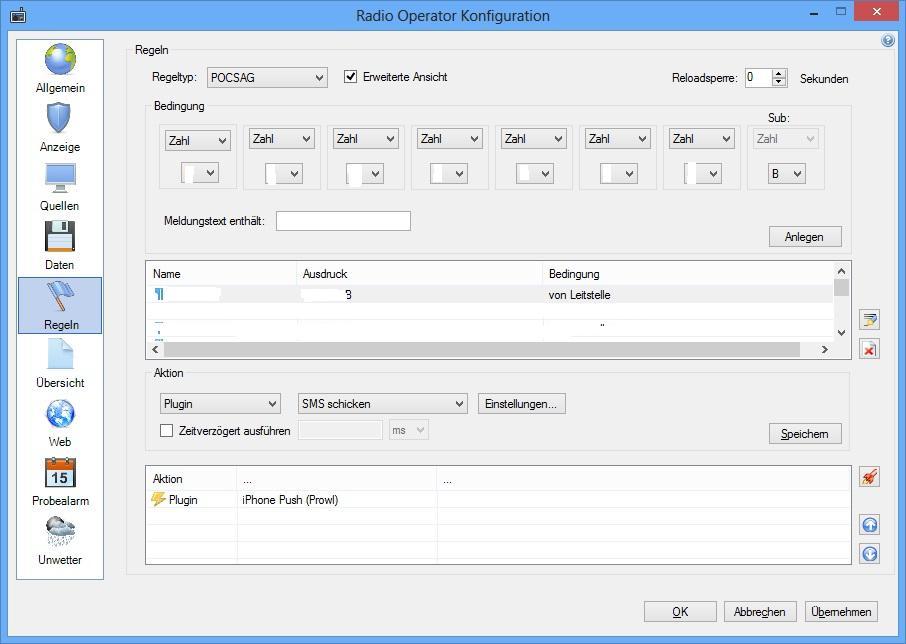

    Eine fertige Regel Pocsag bei der Ric mit Zahlen kann die letzte Zahl (Buchstabe) nicht mehr geändert werden (ausgegraut)
    Beim neu anlegen der Ric sagt er die ist schon vorhanden.
    Wie kann ich bei der Ric die letzte Zahl als Withecard einstellen

    schaut auf den ersten blick fast aus als hättest du einen bug gefunden., ist das nur wenn man eine fertige regel bearbeitet so?

    Also entweder verstehe ich das jetzt falsch oder geisli erklärt es falsch.Bei mir funktioniert das ändern der Ric nach dem Abspeichern sehr wohl.
    Regeln->Name->Bedingung->bei Sub den 2.Pfeil drücken und A-? auswählen->anlegen->speichern fertig
