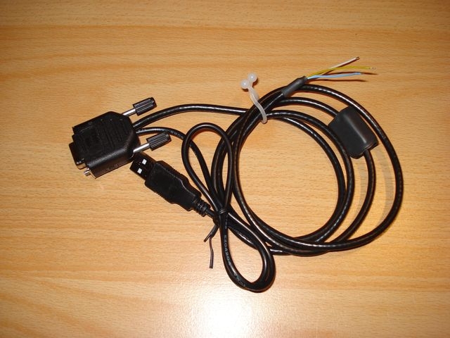

    soooo. Ich habe nun endlich mal eine Anleitung gefunden...http://www.servicetools.org/FME-V3.pdf (ganz unten). In der anleitung scheint das wirklich einfach zu sein. Meint ihr das funktioniert so? Und woher bekomme ich den Seriellen Adapter mit USB-Stromversorgung? Gibt es das auch als Ethernet auf 2x USB (1x Stromversorgung und 1x Daten)?
    03.12.2006
    161
    Also, das Teil kannst Du bei Servicetools.org bestellen. Ich verstehe nur nicht wieso Du Ethernet auf USB haben willst? Da ist die Gefahr, das es vertauscht wird doch sehr groß.
    Ich hab mir persönlich mal so ein Ding passend zusammengelötet. Serielles Gehäuse, mit 1 USB Kabel zur Stromversorgung und einem Anschlusskabel zum Ladegrät. Elektronik ist im Gehäuse verbaut. Hab mal nen Bild vom Urzustand vor dem Einbau hochgeladen.
Hits:	620
Größe:	166,4 KB
    Greets
    Rescue
    Wenn einem alles gegen den Strich geht, sollte man einen Punkt machen.

    ich hab auf der Seite nach dem Kabel gesucht, habe aber nichts gefunden...Leider kann ich mir so ein Kabel nicht selber zusammen löten. Was sollte man bei der USB-Variante verwechseln? Ich kam auf USB, weil ich sonst für den Seriellen Anschluss eh nen Adapter auf USB nutzen müsste... Wobei ich mich grad frag, ob im PSW900 überhaupt USB dann funktioniert?!
