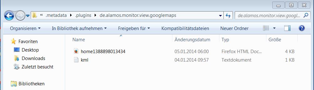

    also kopier ich dir den Dateipfad der im Alarmfall in der URL Leiste des Firefox steht , richtig so ?
    Der Pfad bringt mir nichts! Die Datei, die dahinterliegt, die ist interessant.
    Aber der Pfad in der URL-Leiste zeigt dir ja den Dateipfad an. Die Datei einfach in eine zip packen, dann kannst du sie hier anhängen.
    06.05.2012
    261
    achso, die Datei print.html wird im alarmfall erzeugt ?
    Weil standardmäßig habe ich sie nicht in diesem genannten Ordner.
