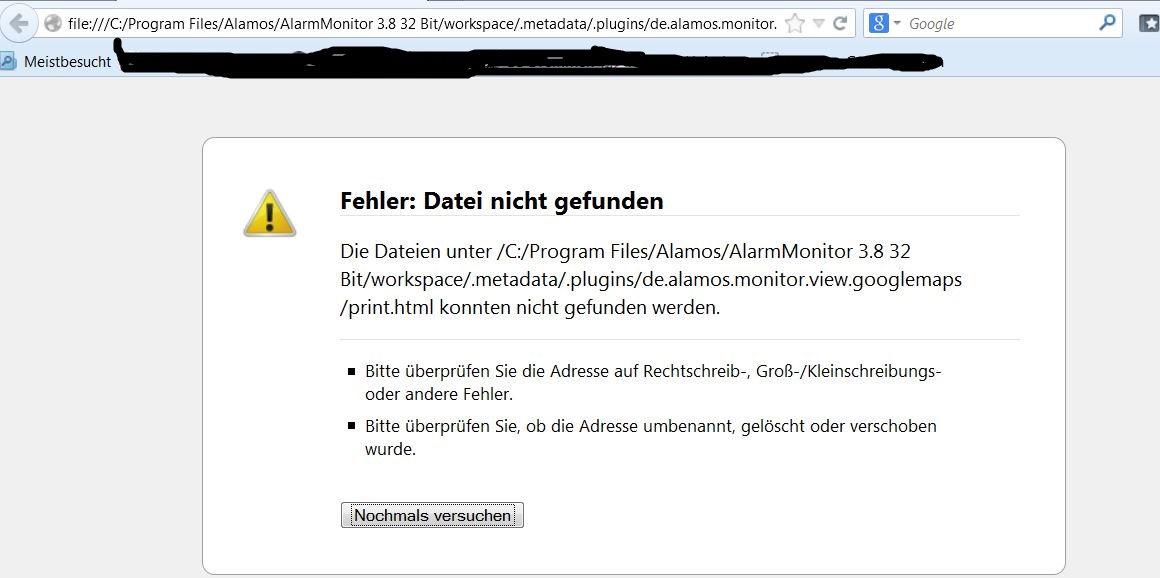

    Wo dran liegt es, wenn ich keine print.html habe?
    Hab Routendruck im AM aktiviert, eine GoogleMaps View ist vorhanden, Route wird dort angezeigt.
    Firefox ist Standartbrowser, Einstellungen "print.always_print_silent.."usw. hab ich eingestellt.
    Bei einem Alarm öffnet sich Firefox, er findet keine print.html, im Ordner ...\workspace\...\...view.googlemaps ist auch keine.
    "Routenbeschreibung anzeigen" im AM/Einstellungen/Google hab ich nicht aktiviert.

    Ja, genau. Den Log Eintrag hatte ich gemeint.
    Aber wenn die HTML Datei gar nicht im Ordner ist, hat das nichts mit der Wartezeit zu tun. Kannst du einen Screenshot vom Firefox machen? Und eventuell von dem Ordnerinhalt?

    Hier die Screenshots.
    Als Info : Ich bin ja umgestiegen auf einen neuen PC und habe den Workspace Ordner vom alten PC kopiert.

    Hat keiner eine Lösung?
    Nach Update auf AM 3.9.9 06 immer noch das gleiche Problem.
    Workspace-Ordner von der alten Version eingefügt
    Print.html wurde nicht gefunden
